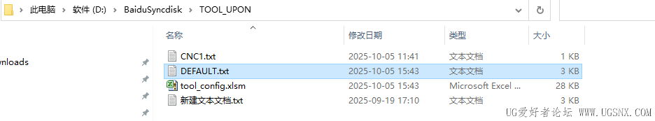

本代码使用java语言编写,JDK版本为20,需要设置环境变量,要使用本代码需要

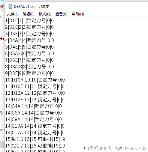

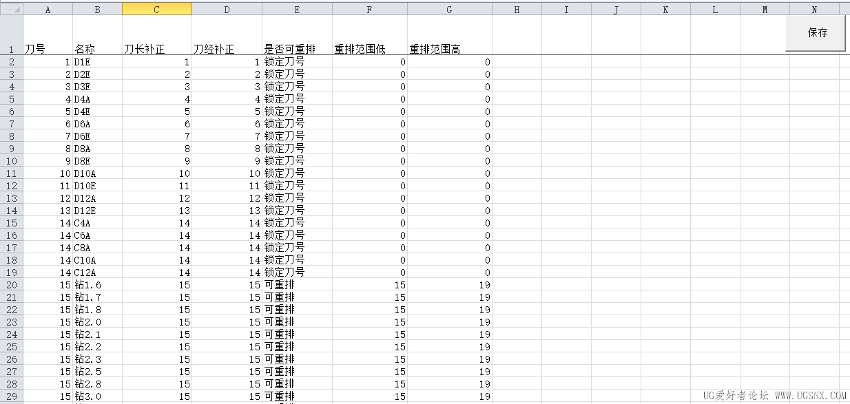

有编程功底,因为相关的机床刀具号定义文件文本格式,以及如何辨别工序指派的机床类型本人不会耐心解答
本代码实现了,机床固定刀号锁定,其他刀号指定刀号范围进行重新排刀号,分机床以实现不同机床的刀号调整
刀具映射表文本格式
刀具映射表文本格式
对于表格内容
对于表格内容

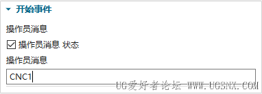

通过此参数识别机床
通过此参数识别机床
以下是源代码内容,由本人编写,转载需注明出处

  42.             udeParameter1 = ude1.getParameter("operator_message"); //获取程序组中的操作员信息
  43.             operatio += udeParameter1.stringText();
  44.            // operatio=group.getStringValue("operator_message");
  45.             theSession.listingWindow().writeLine("操作员信息="+operatio);

系统变量指定的目录结构
系统变量指定的目录结构
