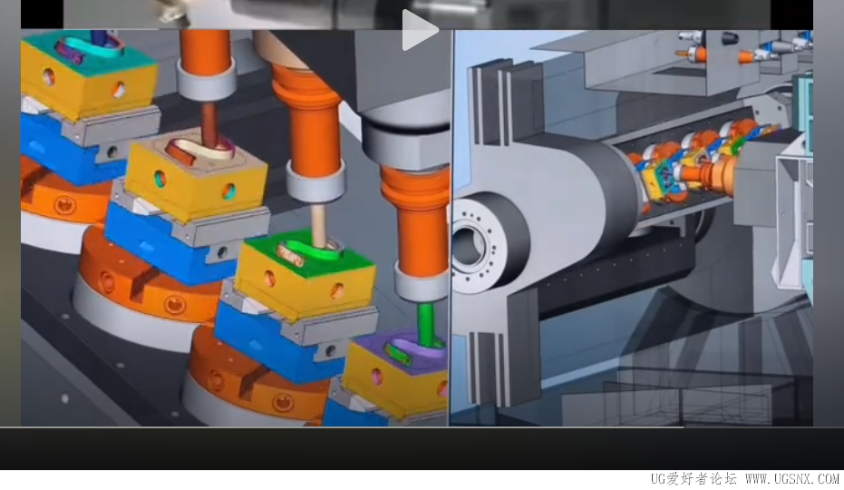

如图所示,想知道这种效果需要用到的宏,目前做出来的效果只有第一个有切削效果,其他几个工件没有。
不知道是不是用了双通道,但是双通道实现这个效果太麻烦了,应该有更简单的方案才对。希望有知道的大佬能给个方向,透漏个只言片语

单通道多个刀具,是可以同时换刀,也可以主轴同时旋转,好像不能同时激活切削

额,可是这个做多通道很麻烦的,程序里还要指定通道标识
111

这种对我意义不大,你的零件还是一个,所以切削效果没问题。我网上发的有多头多工位的木工机视频。

跟一个零件还是多个零件没关系,主要是能激活刀具切削
