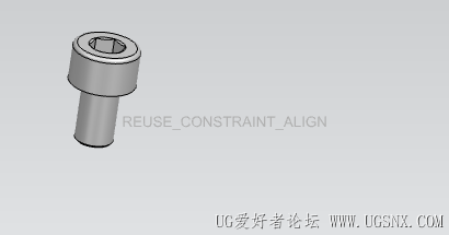

请问导入重用库的螺丝 进入到运动仿真后旁边的英文字母怎么隐藏?

显示隐藏选项里 隐藏全部 只显示实体就可以了

谢谢回复,不过 好像不行,字和实体是一体的,我现在用的办法是 导出IGS  再导入  就没有这些字了.
