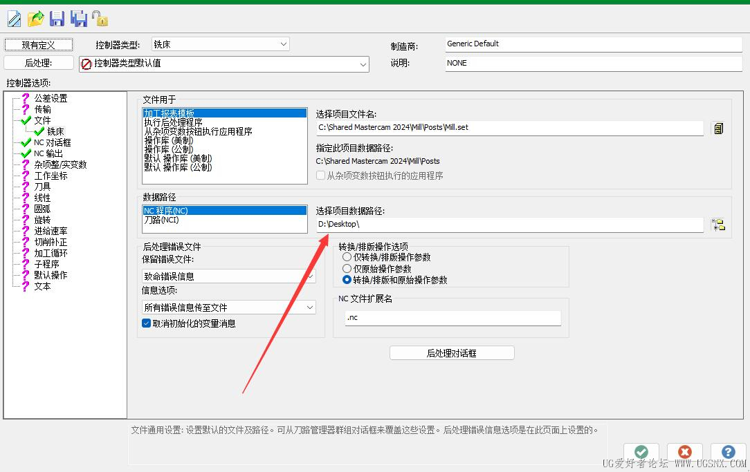

请问你们后处理程序时候一般一般把NC程序处理到哪个文件夹?

就默认的NC文件夹再搞个桌面快捷方式就行了。

D/NC文件夹,花钱搞了个插件,弄了个快捷键 J ,太爽了

也可以用插件来实现自定义文件夹,后处理一起打开

设置一下目录,想放哪就放哪
以前独立编程就直接放指定目录共享,设定好的,不用找。
让外面调机专用电脑对照程序单上的程序编号考程序就行
现在自编自操就直接放桌面或者U盘

有一种方式叫做  “项目设置”
每个机床文件都可以配置一个独立的关联项目,包括NC处理位置。

自己在机床定义里面设置一下,想放哪里放哪里
