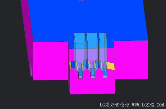

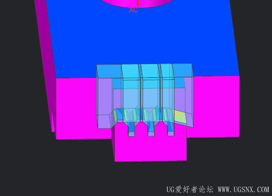

如图所示,在原有的部件实体上,构建一个贴合的新实体,要用什么模块来操作?
原有实体
原有实体
构建补充实体
构建补充实体
再次包裹补充
再次包裹补充

装配的话把那部分切出来,新建几何体,wave几何体链接,杀参,包容块求差,然后再把原来的合并,单一模型的话直接切出来复制一个体,然后跟上面步骤一样
