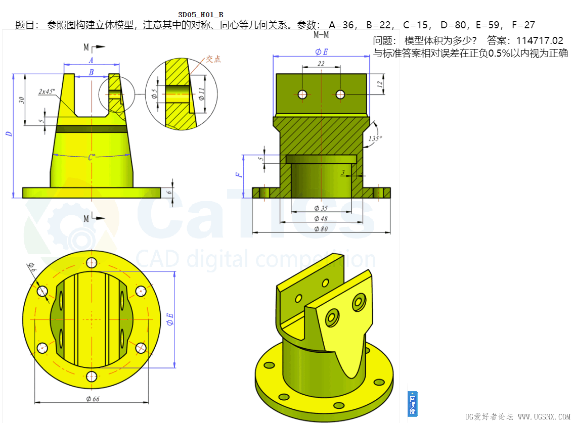

CATICS-3D05-H01-B练习题分享,prt版本为NX2406
3D05-H01-B.prt (652.51 KB, 下载次数: 4)

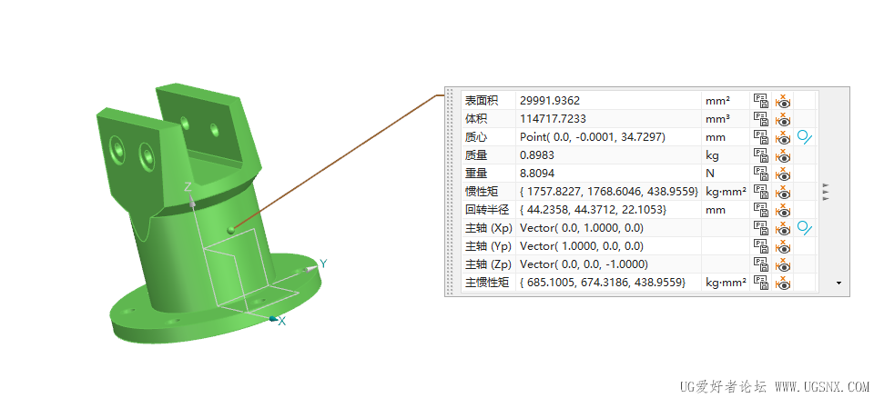

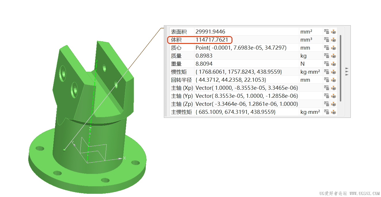

发表于 2026-4-10 07:32:23 | 显示全部楼层
误差范围内

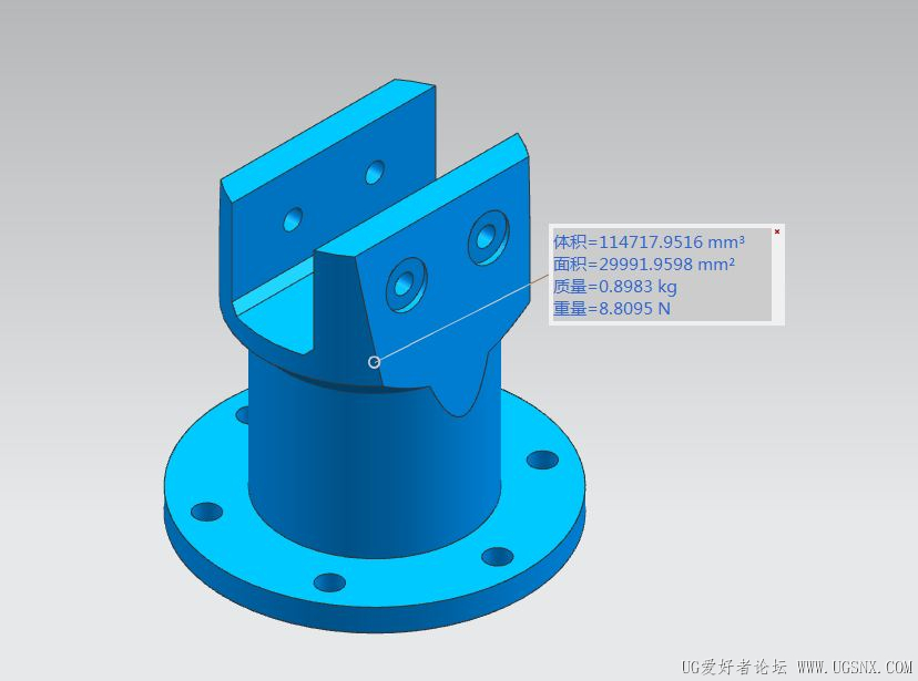

发表于 2026-5-18 22:47:46 | 显示全部楼层
5.JPG 今天练一练。
