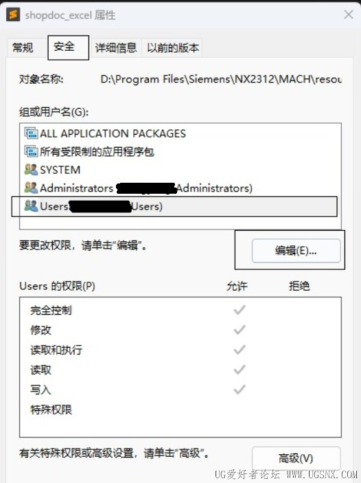

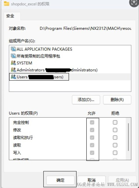

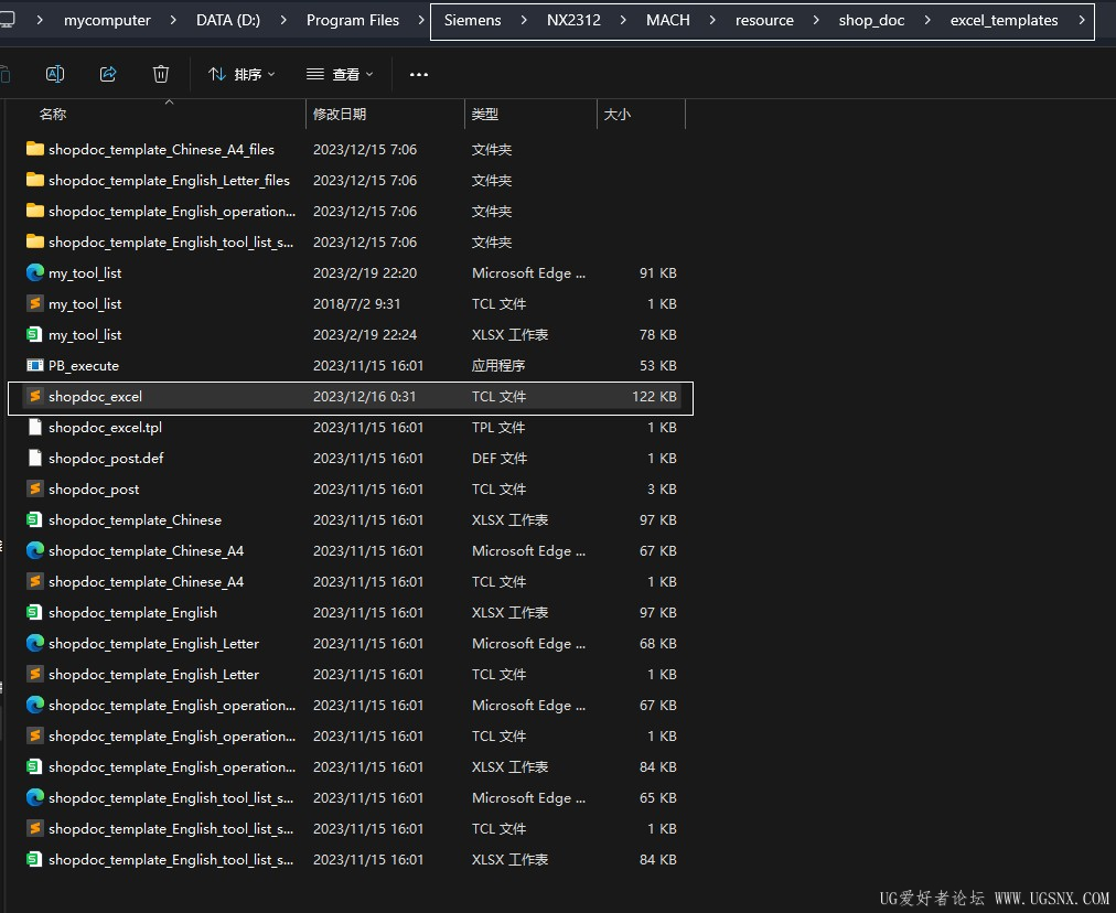

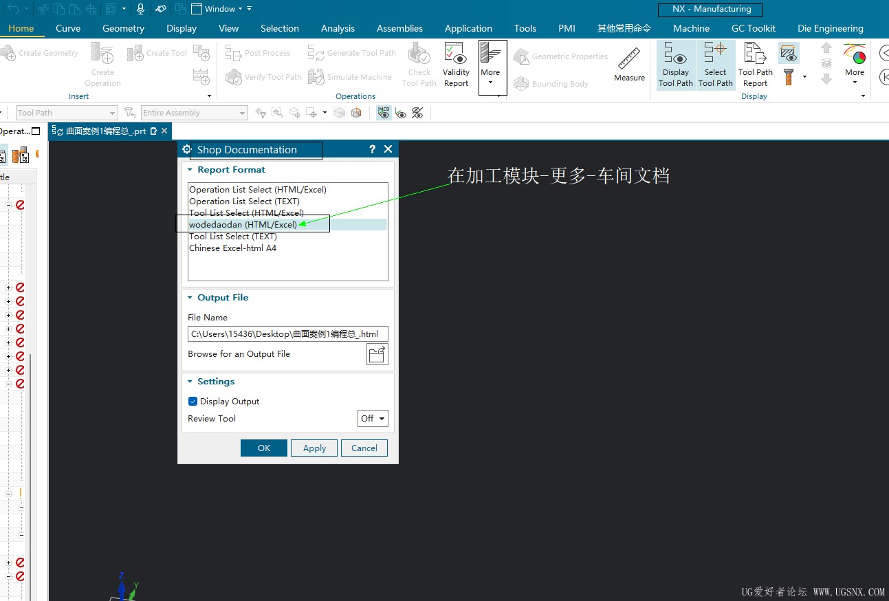

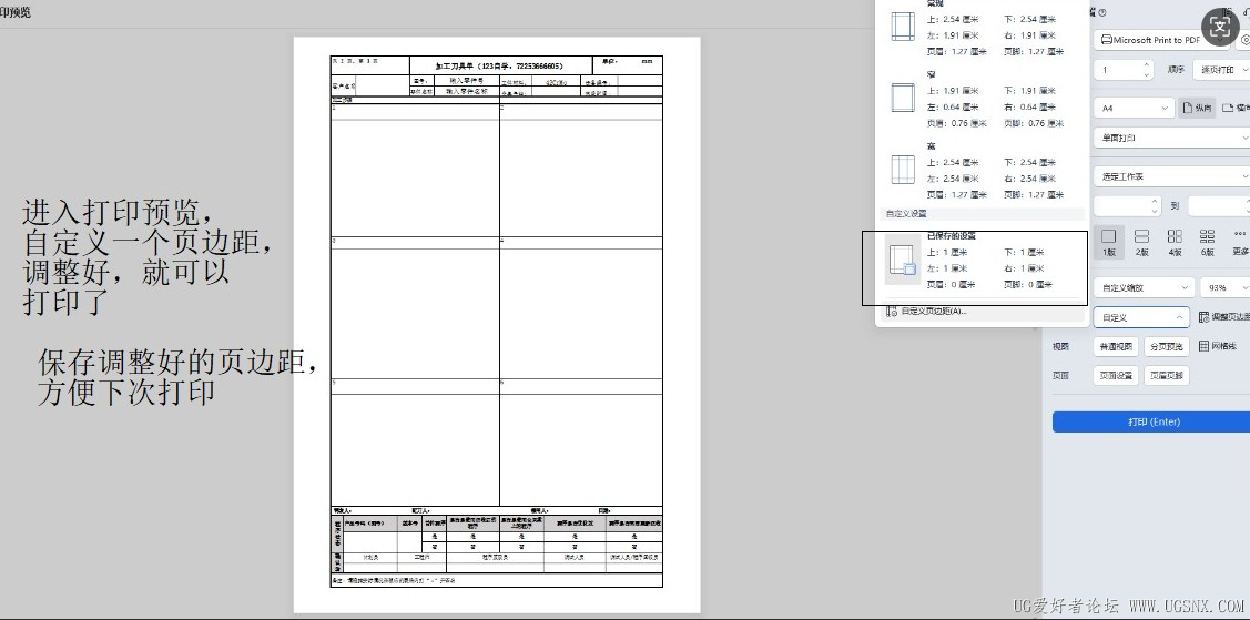

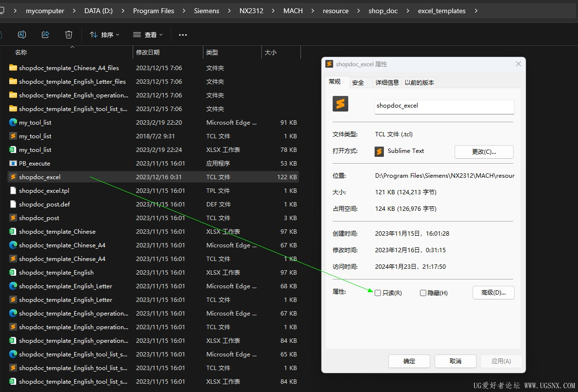

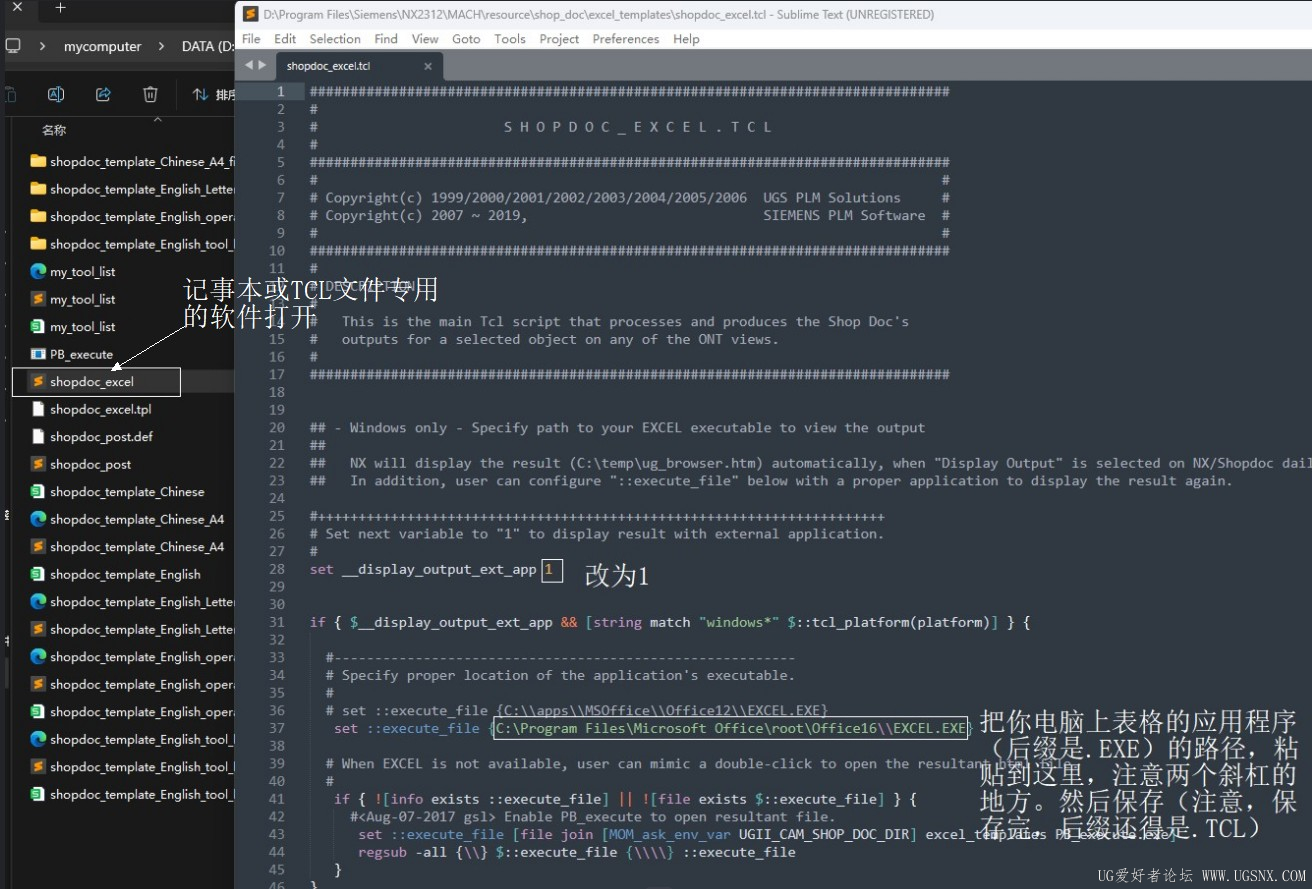

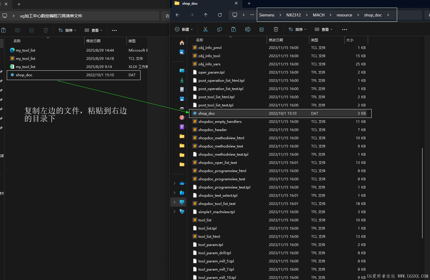

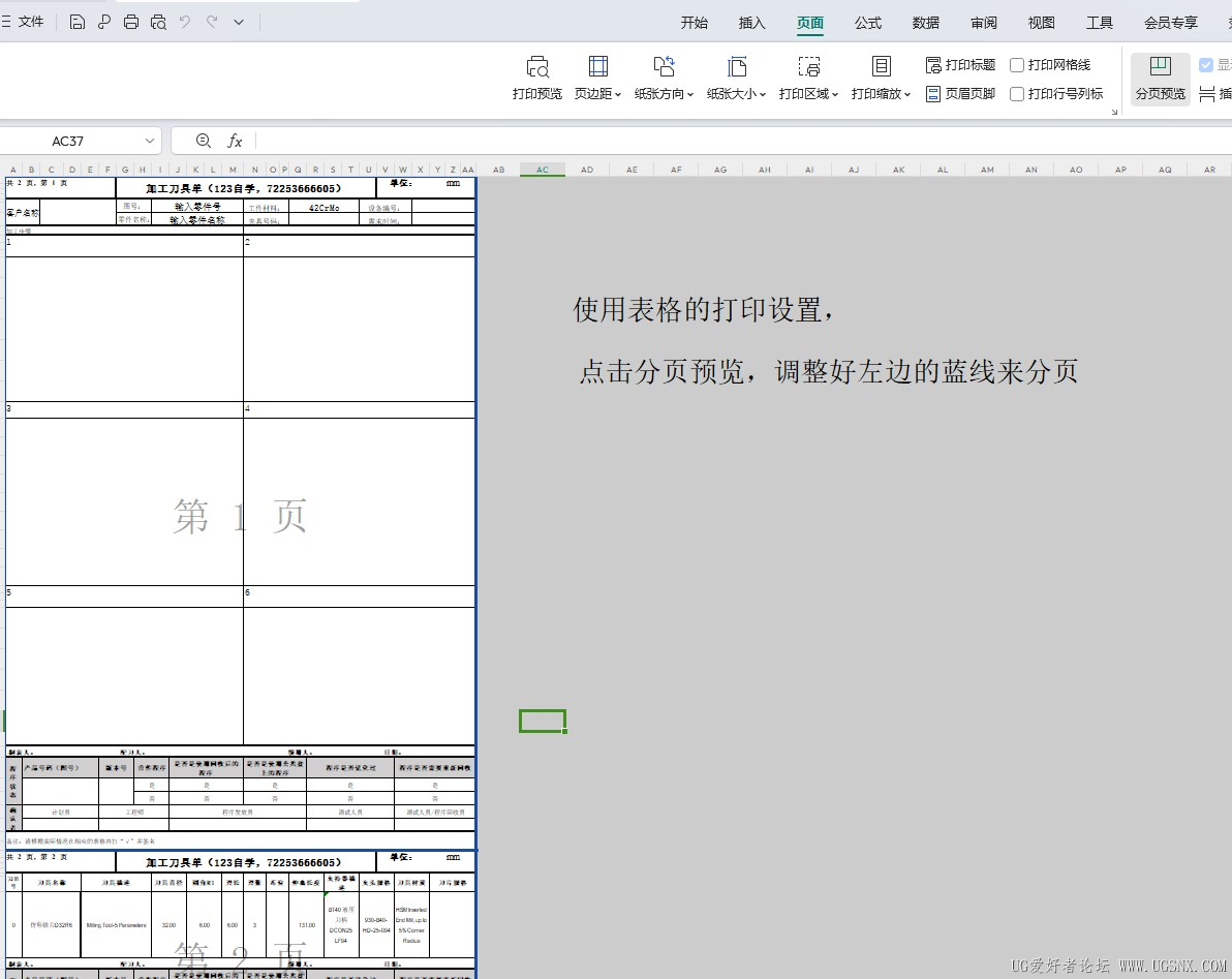

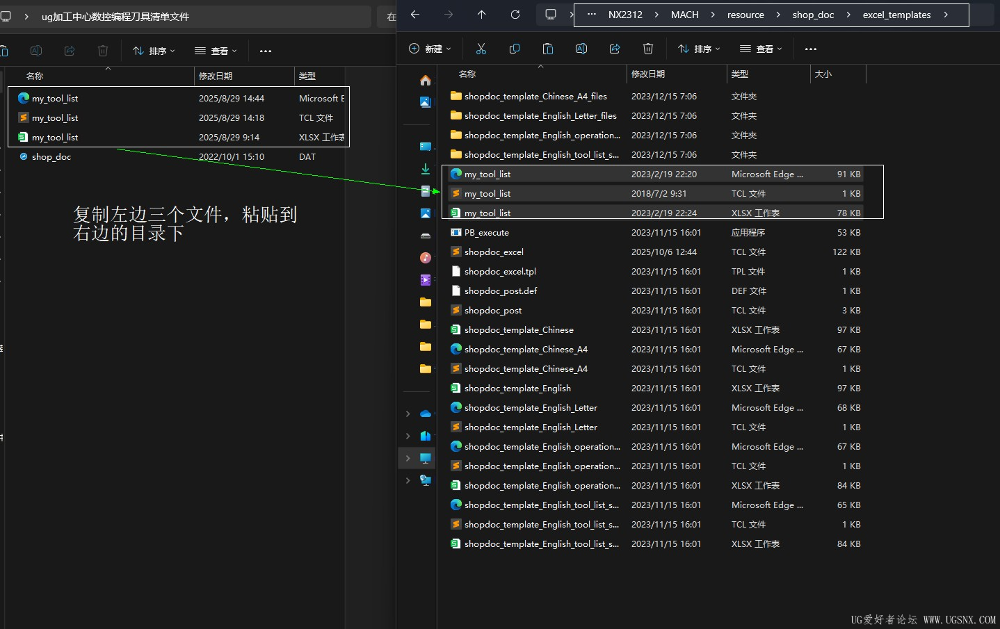

数控编程,怎么能少了一份专业的UG/NX刀具清单?
ug加工中心数控编程刀具清单文件.rar (168 Bytes, 下载次数: 323)
以下为安装与使用:
