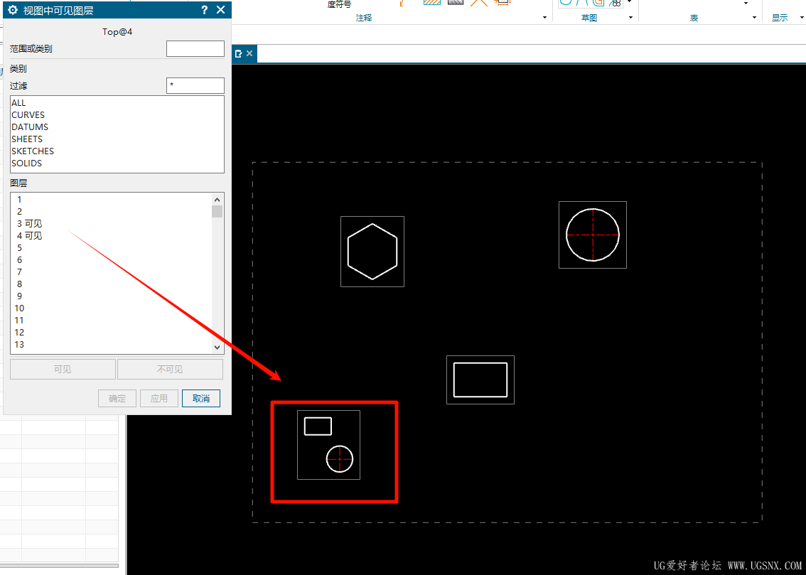

[已回复] 请问 非主模型工程图 “视图中可见图层”命令是不是就失效了?

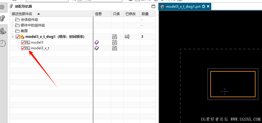

发表于 2025-10-10 15:05:52 | 显示全部楼层
文件和工程图都有,文件把三个实体分了三个图层

 楼主| 发表于 2025-10-10 15:13:26 | 显示全部楼层
你这个行的,
是模板不对,还什么设置不对,

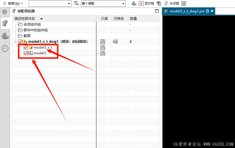

 楼主| 发表于 2025-10-10 15:50:48 | 显示全部楼层
好像原因找到了,
你加载是,模型
我加载是,模型的图纸,
在哪更改设置!
终于搞明白了!!!!
右键,组件属性\装配\图层\原始图层
就OK了!
