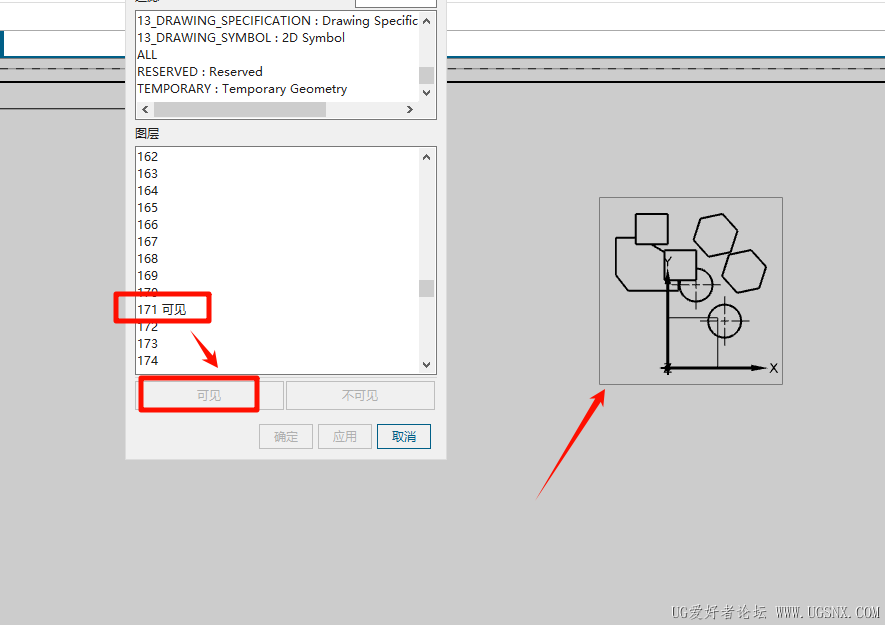

请问,非主模型工程图中,“视图中可见图层”命令是不是就失效了?

 楼主| 发表于 2025-10-9 16:10:02 | 显示全部楼层
你好:
NX2412
非主模型工程图-----新建_dwg.prt
好像只有171图层,(估计是控制“视口”),显示,就全部显示模型,关闭,就全部“空白”
其它图层均无效
而主模型工程图,就可以通过控制,图层的显示与关闭,来实现在各个视图中,模型的显示

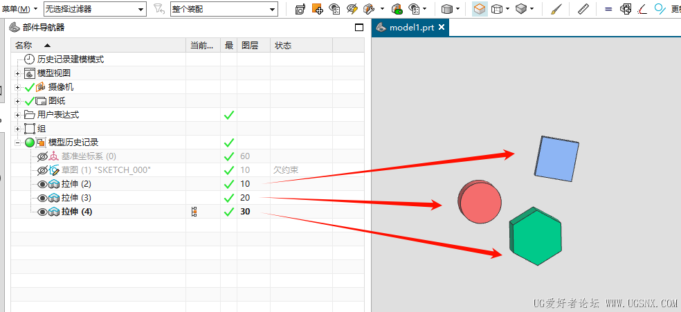

发表于 2025-10-10 11:04:20 | 显示全部楼层
宁静星空 发表于 2025-10-10 10:26
请问,非主模型,怎样能实现多实体零件,主模型这样的效果,
111.png 图层分别在21、22、23,非主模型

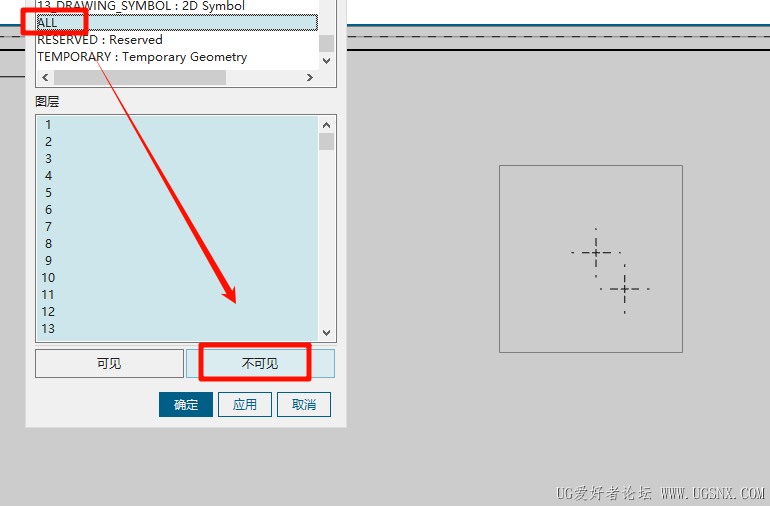

 楼主| 发表于 2025-10-10 11:42:51 | 显示全部楼层
白色治愈之风 发表于 2025-10-10 11:04
图层分别在21、22、23,非主模型
大师,请看看这个为什么不可以实现,按各图层显示,-------------现在是,要么全部显示,要么都不显示

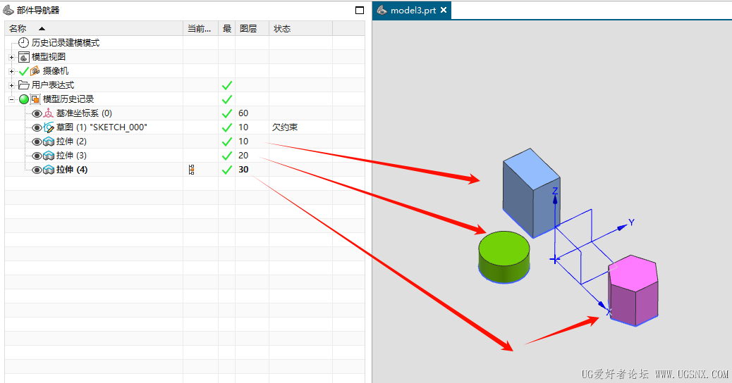

发表于 2025-10-10 14:29:31 | 显示全部楼层
宁静星空 发表于 2025-10-10 11:42
大师,请看看这个为什么不可以实现,按各图层显示,-------------现在是,要么全部显示,要么都不显示 ...
你把图转成x-t的发上来,我做好了发给你。

 楼主| 发表于 2025-10-10 14:48:32 | 显示全部楼层
好的,先谢过
model3.rar
30.65 KB, 下载次数: 1, 下载积分: G币 -1
2049
6171
6171

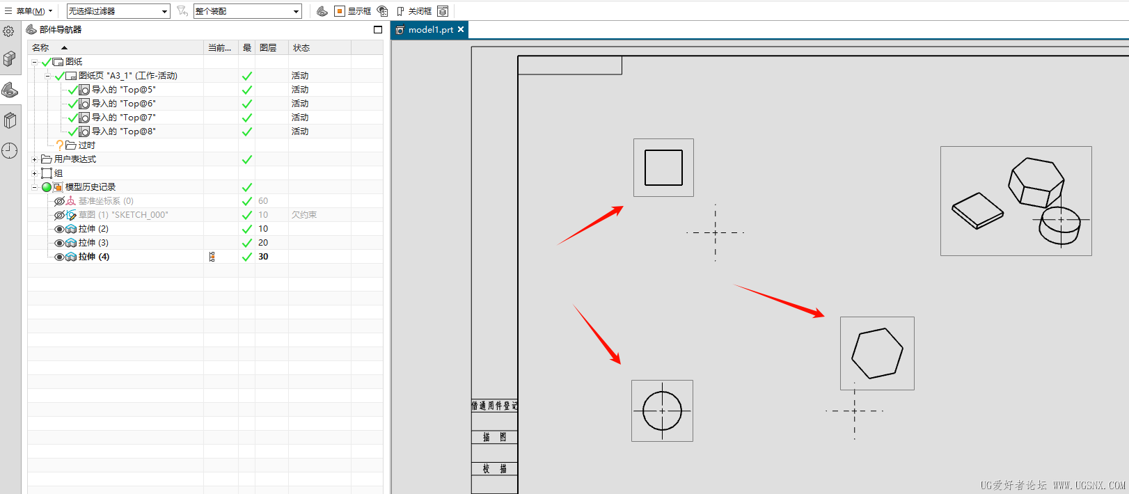

发表于 2025-10-10 15:05:27 | 显示全部楼层
model3-改.rar (101.83 KB, 下载次数: 1)
