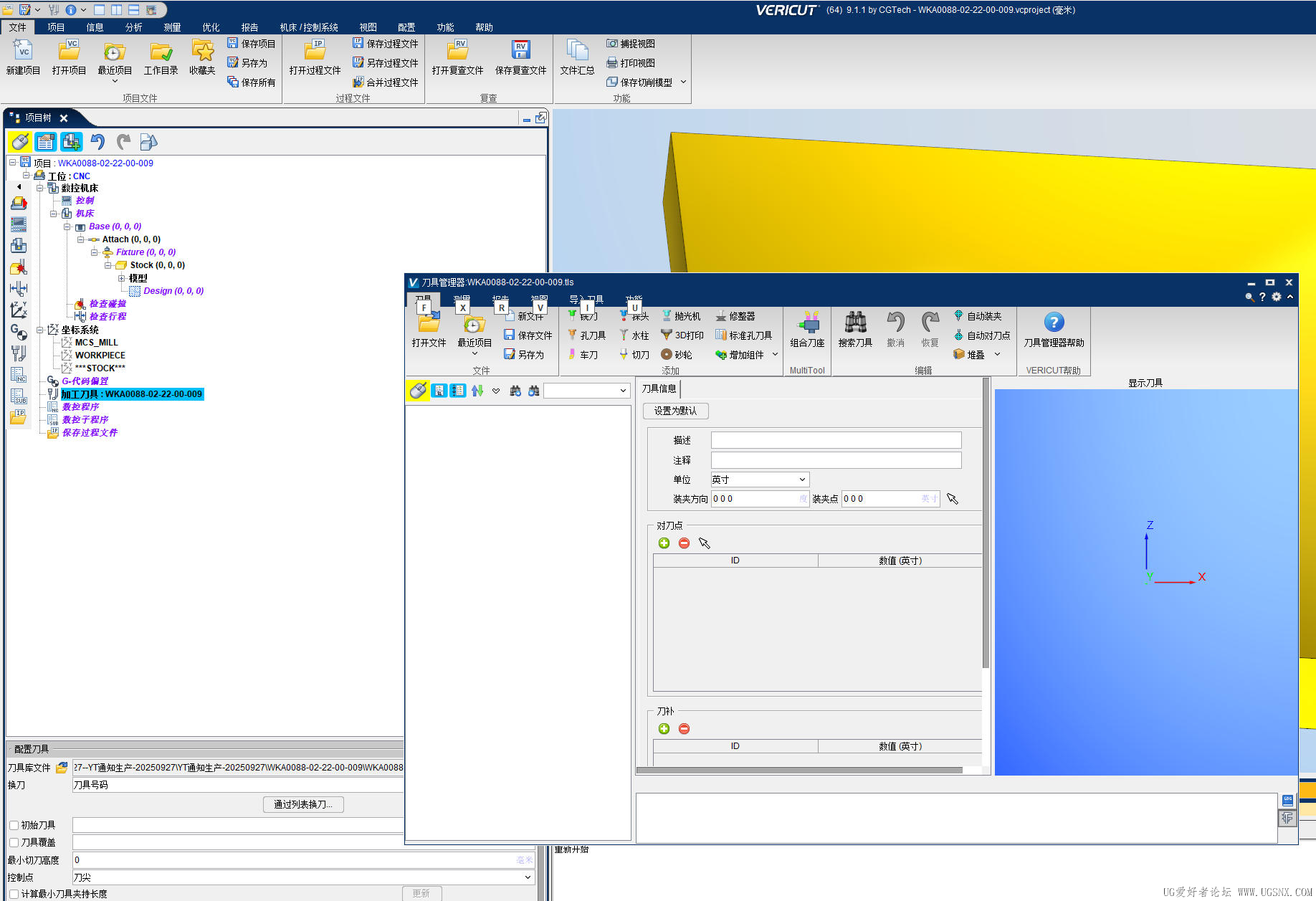

选择刀具号
选择刀具号
带不出来
带不出来

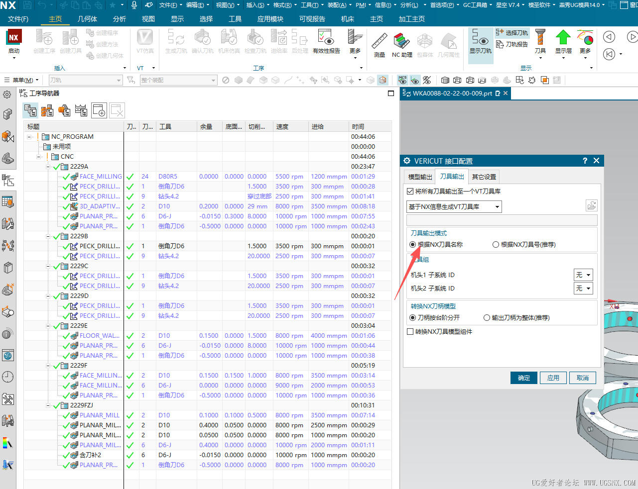

选择刀具名称
选择刀具名称
可以带出来
可以带出来

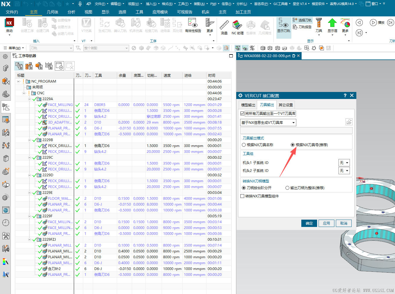

发表于 2025-10-11 13:50:56 | 显示全部楼层
理论就是选择你图1中的选项啊

发表于 2025-10-11 14:13:15 | 显示全部楼层
把上面那个 把所有刀具输出刀一个刀具库关了试试

发表于 2025-10-11 14:39:00 | 显示全部楼层
按图操作

 楼主| 发表于 2025-10-11 16:27:06 | 显示全部楼层
0°- 发表于 2025-10-11 13:50
理论就是选择你图1中的选项啊
但是带不出来刀号,看图2没有刀具,不知道为什么

 楼主| 发表于 2025-10-11 16:27:48 | 显示全部楼层
试了,不行
26
206
206
 楼主| 发表于 2025-10-11 16:51:52 | 显示全部楼层
这个也试了,还是不行

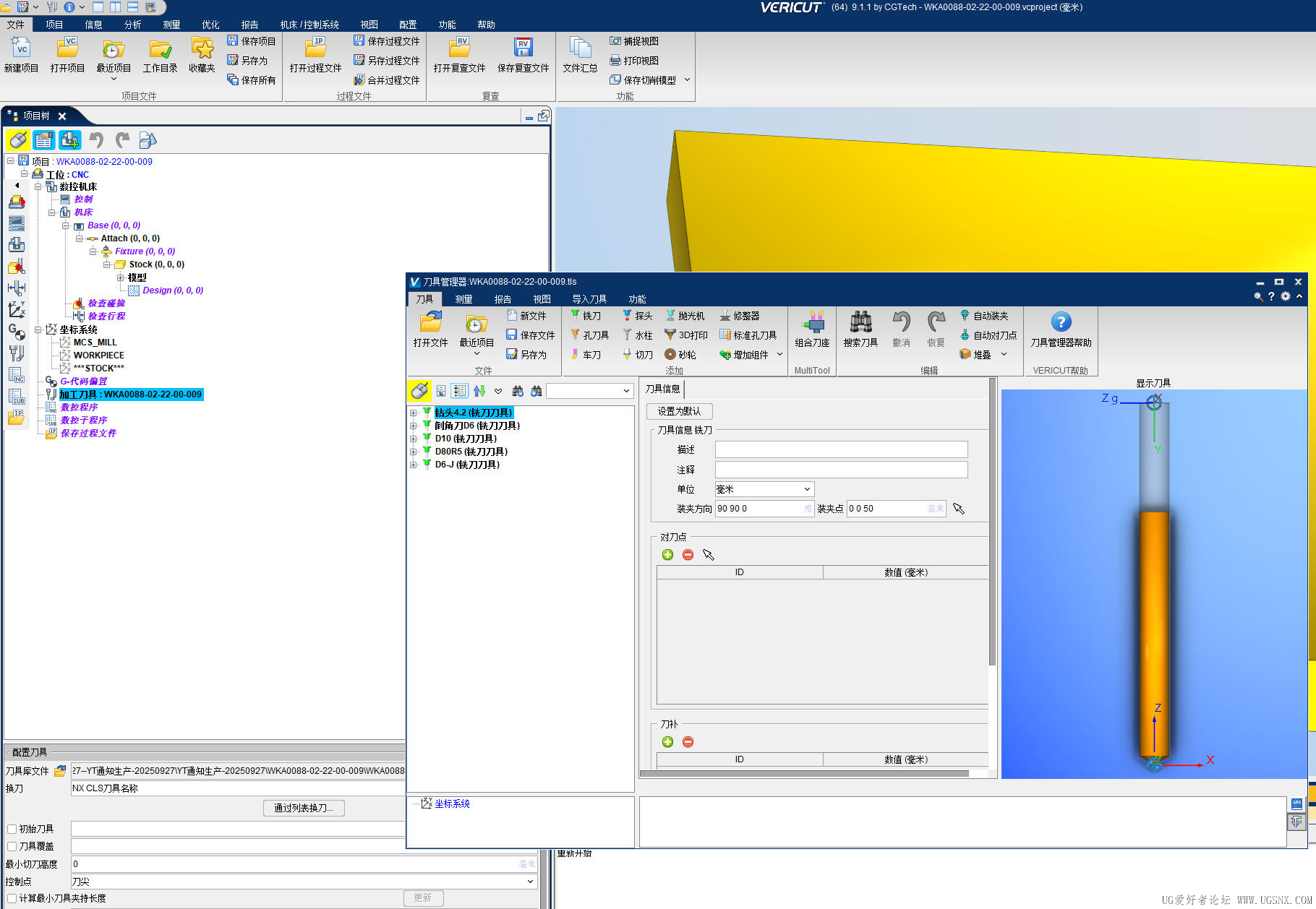

发表于 2025-10-11 17:14:07 | 显示全部楼层
是你的NX刀具设定问题,你需要新建文件,不用编程模板,导出刀具做测试。目前你的截图是空白的刀具文件,说明刀具数据根本没有被接口导出去

 楼主| 发表于 2025-10-15 14:31:09 | 显示全部楼层
随风飘~e族 发表于 2025-10-11 17:14
是你的NX刀具设定问题,你需要新建文件,不用编程模板,导出刀具做测试。目前你的截图是空白的刀具文件,说 ...
我试了下,不用编程模版,重新打开一个STP,新建2把刀。VT还是按刀具名称可以导出刀具,按刀号就导不出刀具
26
206
206
 楼主| 发表于 2025-10-15 17:06:14 | 显示全部楼层
知道什么原因了,VT读取的是刀具信息里的刀号,我的刀号是在加工路径里设置的,刀具那里都是0.现在的问题是怎么让VT把加工路径里刀号读出来?
