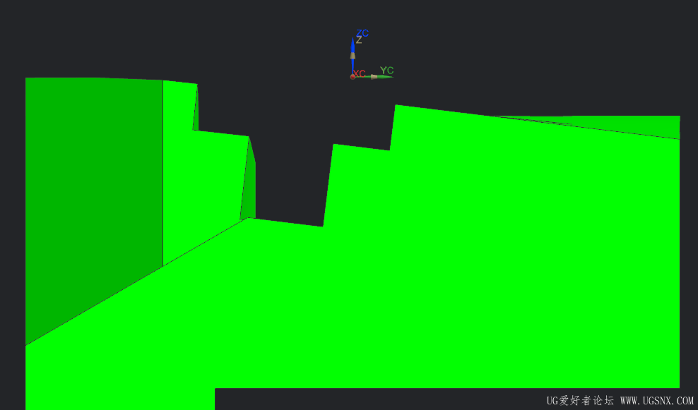

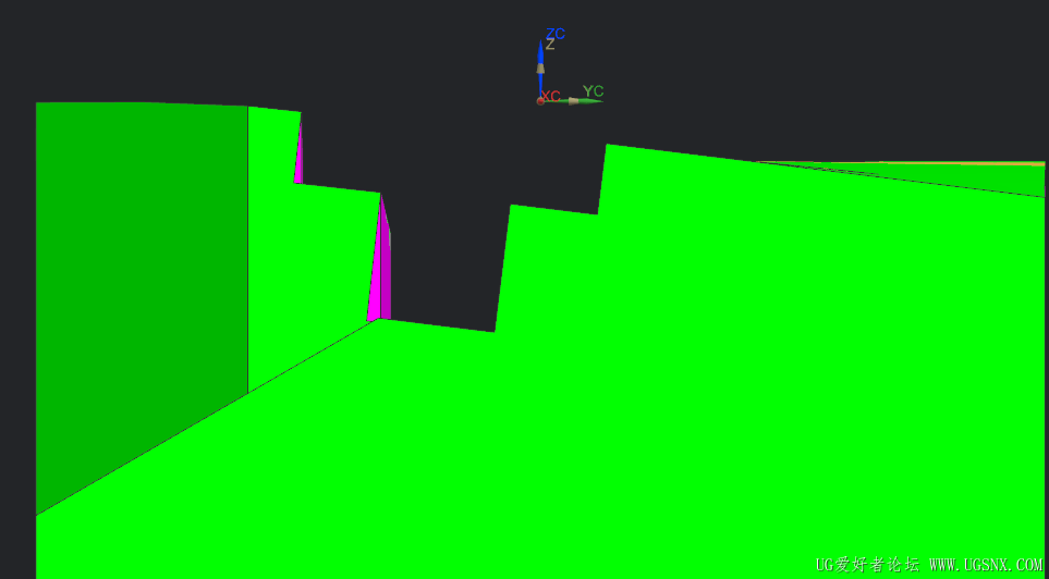

没有刀具无法铣内切角,需要将内切角补成垂直角,要用什么工具怎么补?
是不是星空外挂可以更便捷?要用哪个功能?
原图内切角
原图内切角
原图内切角
补面之后
补面之后
补面之后

发表于 2025-10-11 14:30:08 | 显示全部楼层
草图画一下就完事了

发表于 2025-10-11 15:12:12 | 显示全部楼层
拉伸面然后替换

发表于 2025-10-12 08:08:33 | 显示全部楼层
用拉伸,选好方向,或求差或求和

发表于 2025-10-12 08:49:38 | 显示全部楼层
同步建模里面有个指令  设为垂直

 楼主| 发表于 2025-10-13 08:35:02 | 显示全部楼层
奋斗努力 发表于 2025-10-12 08:49
同步建模里面有个指令  设为垂直
不行,试过了,设为垂直命令里无法选择不规则面
