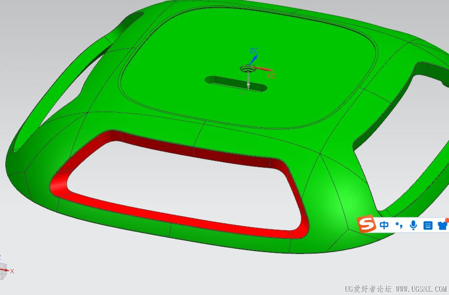

如何高效删除红色侧孔恢复原状,
个人方法   删除四个拐角R角,内外创建曲线网格  约束相切    加厚   替换  求和       (网格区面后不能缝合无法生成实体)
有没有高效的方法  或者不用做曲面搞定

发表于 2026-7-28 23:28:34 来自手机 | 显示全部楼层
操作优先级顺序
删除面(带修补) → N边曲面 +补片 →扩大面修剪体 →网格曲面(万不得已再用

发表于 2026-7-29 11:11:21 | 显示全部楼层
N边曲面电脑会不会卡的不要不要的

发表于 2026-7-29 13:21:37 | 显示全部楼层
回到以前特征

发表于 2026-7-29 13:51:57 来自手机 | 显示全部楼层
修补开口,加厚,求和

发表于 2026-7-29 22:56:33 | 显示全部楼层
已修改好!看是否可行

发表于 2026-7-30 10:54:19 | 显示全部楼层
这个简单吧

 楼主| 发表于 2026-7-30 19:56:37 | 显示全部楼层
hgxvs 发表于 2026-7-29 22:56
已修改好!看是否可行
感谢,不错很光顺,麻烦发一下没有去参数的PRT文件,2316以下版本
