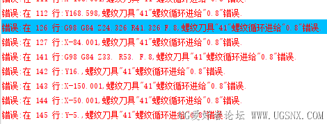

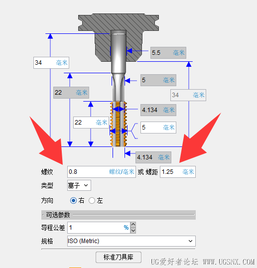

如图,用了新版vt连接器之后,丝锥参数中【螺距】【螺纹】是反的,仿真过程中会出现报警。
换回老款连接器,一切正常。
请问这个问题该如何解决呢?

你这个不是接口错误吧,你VT里面的控制系统是“法兰克”而你用的后处理是“三菱”
所以这里的报错我感觉因该是螺距的问题,你试试把F值改成:转速*进给=进给“按这个公式进行计算后再试试!
所以这里的报错我感觉因 ...
是接口问题
只要把图一改过来,不管是发那科还是三菱都是正确的

基本确定是接口问题了,换2.06接口和更早的接口都正常

最新的2.09接口已经修复了这个bug
