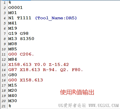

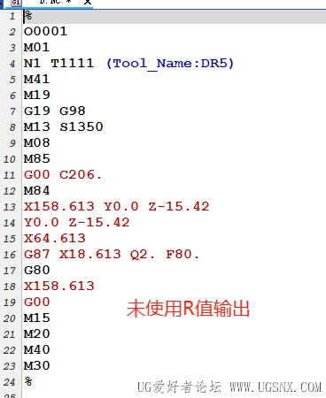

G40 G17 G80 G98 G69车铣的后处理。。。钻孔问题侧面,我朋友的,系统问题需要提前定位坐标,,有知道表达式的吗?麻烦告诉我一下,谢谢,,车铣X走的负值
T0100
S500 M13
G13.1
M85
M19
G19 G00 Y-9.983 Z-3.901 C180. M08
G00 X-50.这个表达式是不是$mom_pos(0),这个表达式是什么??我想每次都退到安全平面
M84
X-36.
G87 X-8. Y-9.983 Z-3.901 F50. Q2.
G00 X-36.新建了一个X地址表达式$mom_pos(0),或,$mom_cycle_rapid_to_pos(0),还有更改单元里的都加过,没有一个对的,
Y.017 Z-3.901
X-26.
G87 X-12. Y.017 Z-3.901
G00 X-26.新建了一个X地址表达式$mom_pos(0),或,$mom_cycle_rapid_to_pos(0),还有更改单元里的都加过,没有一个对的,这个位置直接高度不够,撞机,
Y10.017 Z-3.901
X-36.
G87 X-8. Y10.017 Z-3.901
G00 X-36.
G80
G00 X-50.
G00 Z40.0 M15
M09
G18
M85
M30

发表于 2025-10-12 19:35:17 | 显示全部楼层
你想要的应该是这两种效果,都是安全的!

 楼主| 发表于 2025-10-13 10:12:40 | 显示全部楼层
铭轩数控 发表于 2025-10-12 19:35
你想要的应该是这两种效果,都是安全的!
我朋友的车铣不需要R

发表于 2025-10-14 20:08:57 | 显示全部楼层
julianwss 发表于 2025-10-13 10:12
我朋友的车铣不需要R
不用R只是不会用而已
