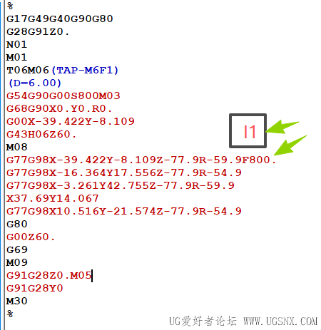

如图:攻丝 M6 ,螺距为 1,转速800,输出螺距指令为F800.,而实际兄弟机攻丝螺距指令应为  I1   ,自己尝试修改,不是报错就是报错,求求求来个好心大哥帮忙改一下,跪谢!!!如果能挂个刀表,就更好了,祝福各位看到此贴的兄弟姐妹,生活幸福,一帆风顺!!!

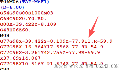

简单改了下,攻丝F值直接输螺距!

给钻孔循环的F重新定义一个字I,变量跟F的变量一致就行啊

我只是说下,你这有人帮改权限不够也改不了!你这简单改就是把攻丝 里的F直接替换成I完事你在编程时F直接 输螺距吗?

感谢大哥,可以了,请教一下,输出螺距为啥,计算时间变得那么长

就是他计算时间一个方式时按F值,实际没影响!
