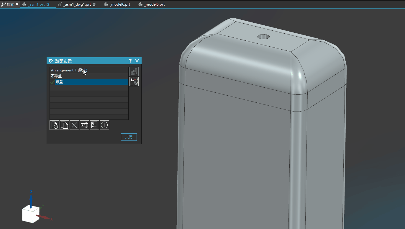

[求助] (10G币)求助大佬一个工程图知识:A,B,两个视图展示组件不同状态如何控制
详见动图
勉强看哈,,, 附件有大小限制

发表于 2025-10-22 16:23:01 | 显示全部楼层
引用集好像会方便一点,具体还没研究过

发表于 2025-11-5 16:53:53 | 显示全部楼层
o1ojacko1o 发表于 2025-10-15 13:43
详见动图
勉强看哈,,, 附件有大小限制
我宣布,这是最正确的做法
