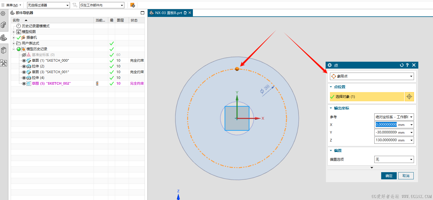

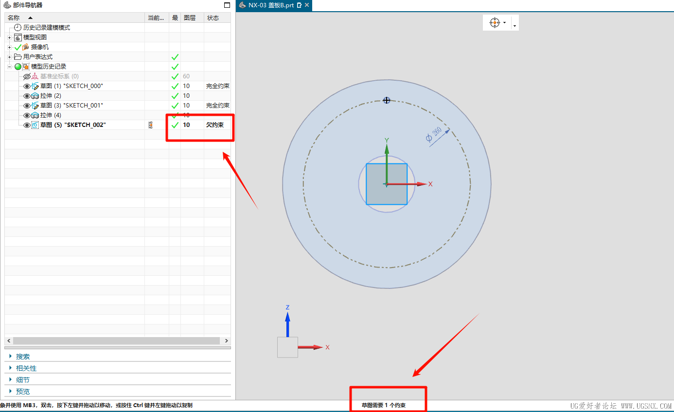

请问,草图绘制中,点,对话框中的象限点,为什么不能,生成约束
怎样能,快速生成“约束的象限点”

ug好像没有这个约束,点和曲线的关系就那么些,没有这个象限的约束。

发表于 2025-10-14 11:44:18 | 显示全部楼层
一般是用点和圆心垂直或者水平。

发表于 2025-10-14 12:15:47 | 显示全部楼层
象限点可以捕捉,但自动生成好像不能。

 楼主| 发表于 2025-10-14 12:17:58 | 显示全部楼层
白色治愈之风 发表于 2025-10-14 11:44
一般是用点和圆心垂直或者水平。
是呀,用交点
