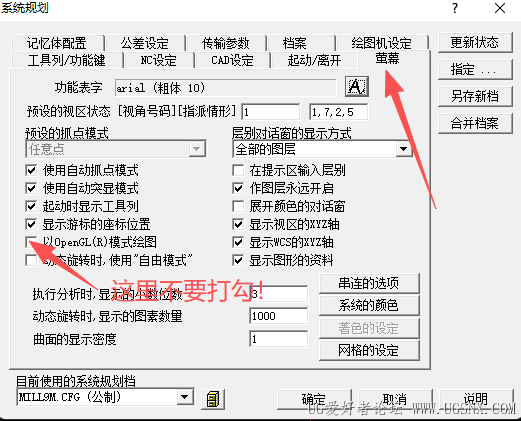

发表于 2025-10-14 18:25:40 | 显示全部楼层
把这两个DLL文件解压到9.1的目录里面,再打开就不会卡了

发表于 2025-10-14 16:47:53 | 显示全部楼层
不要在WIN10或WIN11安装9.1,怎么设置都会卡,最好的是XP,再就是在WIN7上

按这个来
