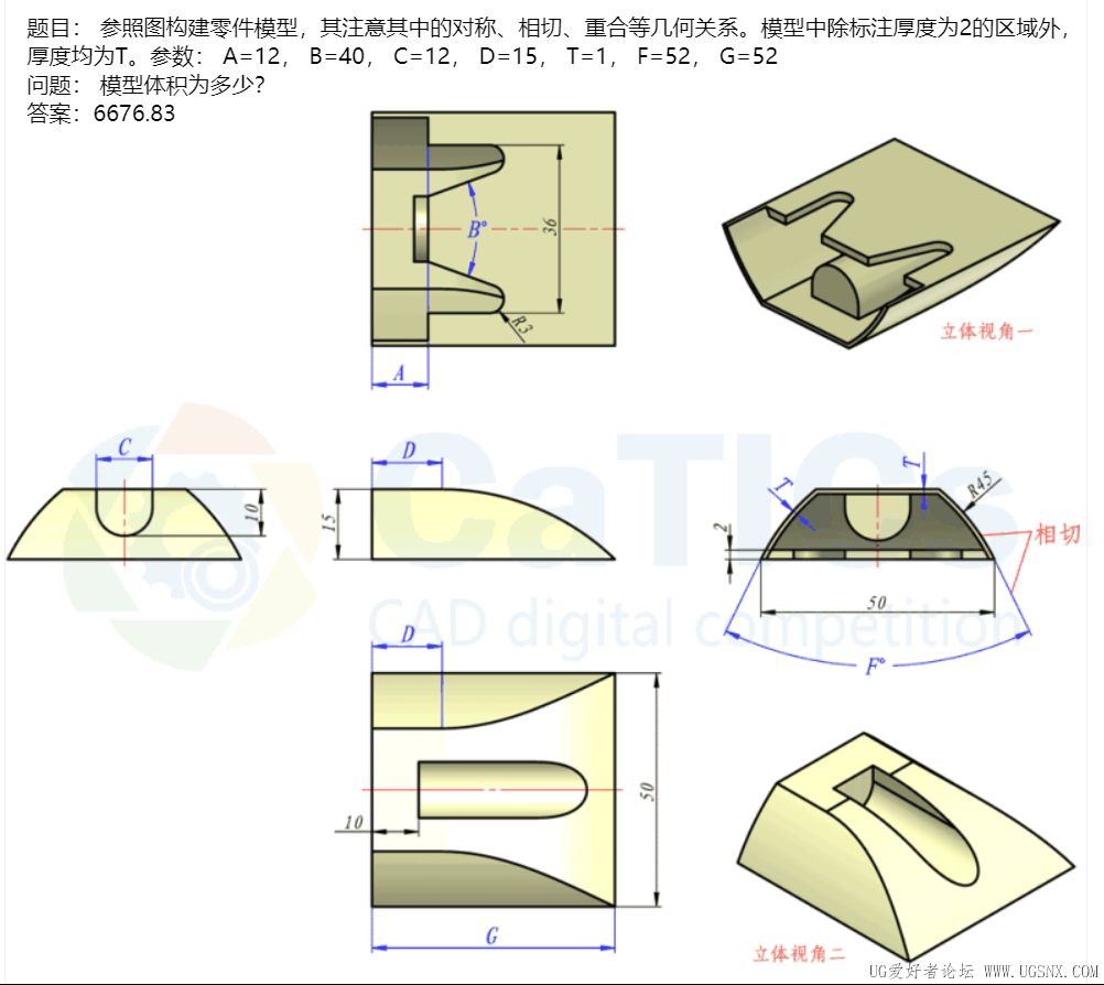

CATICS-3D05-H02-A练习题分享,prt版本为NX2406

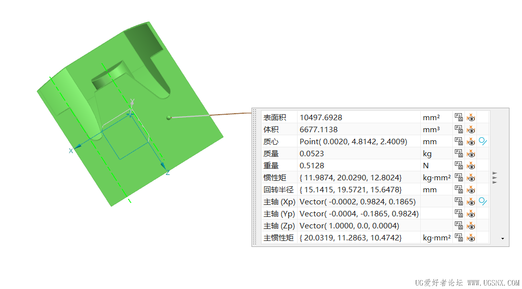

发表于 2026-4-15 21:31:11 | 显示全部楼层
好图,但总是体积差一点,没耐心找原因了。

发表于 2026-4-16 22:08:13 | 显示全部楼层
1.JPG 体积差不多。
