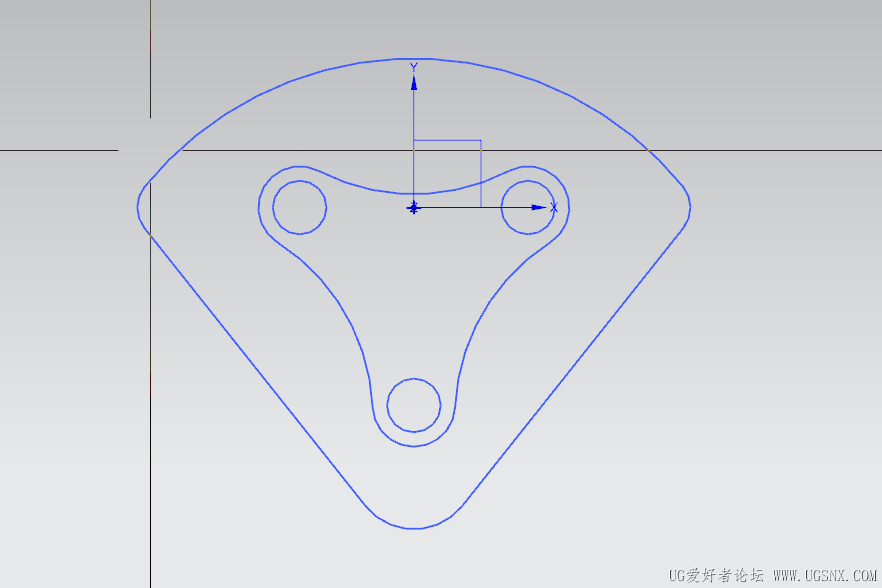

各位大佬,
做这个练习的时候没办法完全约束,是我看漏了什么信息吗?

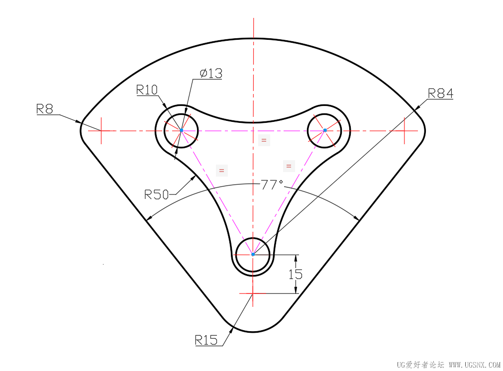

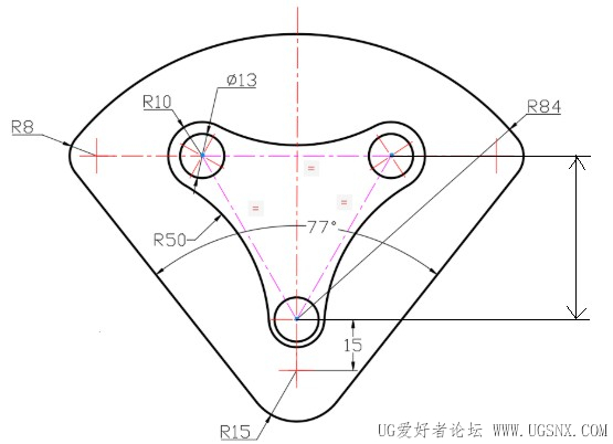

发表于 2025-10-16 12:50:20 | 显示全部楼层
缺2个尺寸,一个是内部上2圆的距离,另外一个是下圆的外部圆弧的半径(图片里的下圆弧明显和上圆弧不一样大小)

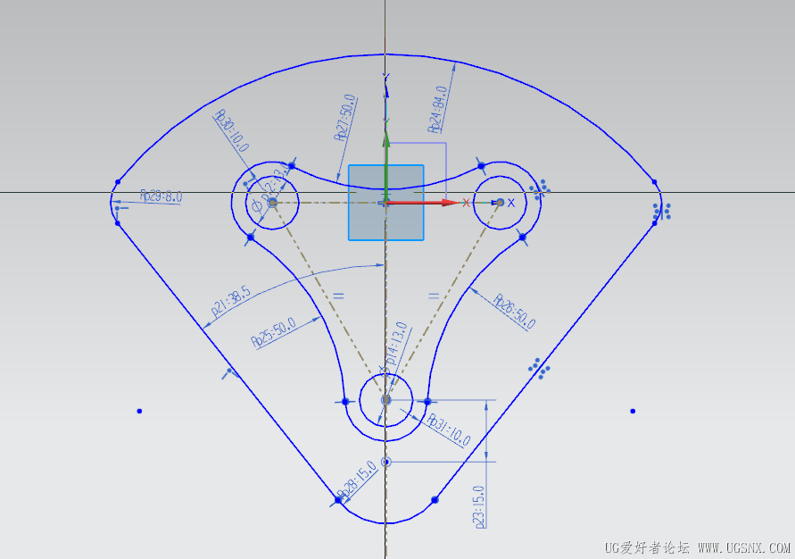

发表于 2025-10-15 15:16:46 | 显示全部楼层
就按照给的就够了,自己约束约束就好了

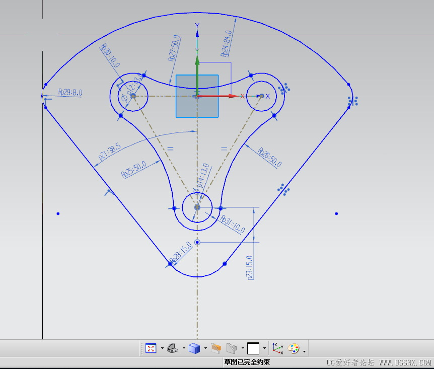

发表于 2025-10-16 11:14:44 | 显示全部楼层
约束;圆心在线上
134
1980
1980
发表于 2025-10-16 13:43:38 | 显示全部楼层
入上楼所说的,缺两个尺寸
