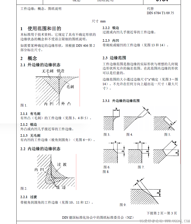

[已回复] 各位 不懂就问 德国图纸上的红圈这个标注是什么意思

凸台累负公差,圆孔累加公差

貌似是公差

就是外侧去材料,内侧过渡,ISO 13715未定义形状边的术语和注法

一看就知道德国的图纸。说明图纸要求没有利边和尖拐角

详见DIN-6784-82倒角-工件边缘文件。

发表于 2025-10-16 10:20:11 | 显示全部楼层
标准文件第1页供参考,共9页。

是在锐角倒钝或者加工不到位的情况下可以有0.3-0.5的倒角或圆角
