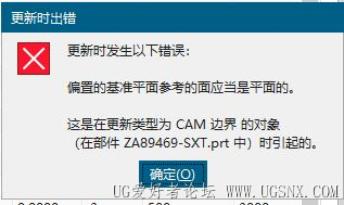

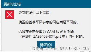

UG2206 类似品 程序从其它文件中复制过来的,有时候出现这个提示,是什么原因?

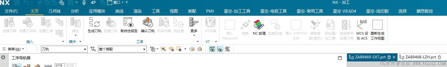

点确定,相继出现这些窗口,最后上面大多数图标变成灰色,关闭图标变成灰色,无法保存,无法退出,只能用任务管理器关闭UG

2D线框加工,复制前请把线框取消选择。再复制
好,谢谢,我试试
