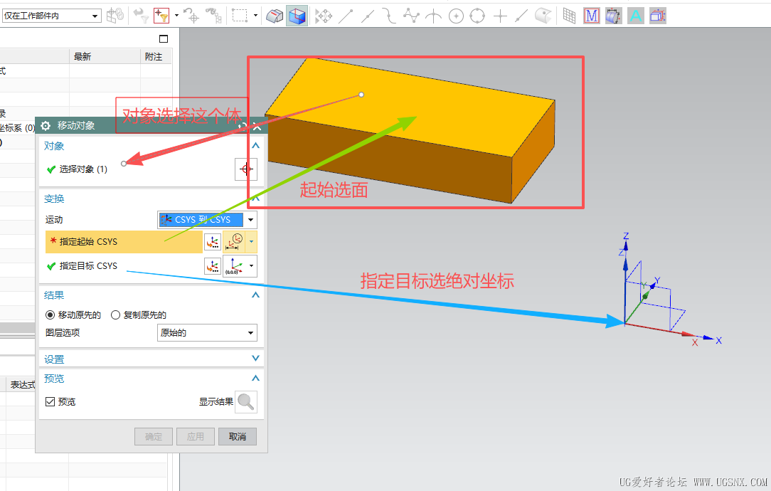

发表于 2025-12-16 13:31:51 | 显示全部楼层
按照图片操作
260
1115
1115
发表于 2025-12-17 09:40:16 | 显示全部楼层
变换或者移动对象
