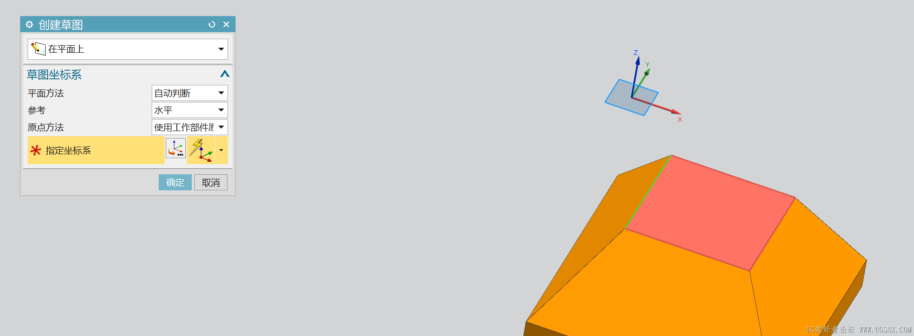

发表于 2025-10-15 22:16:32 | 显示全部楼层 |阅读模式
屏幕截图 2025-10-15 221258.png ,新建草图,坐标在离平面很远的地方,这是咋回事,求大佬解惑

发表于 2025-10-16 08:09:24 | 显示全部楼层
ctrl+t,选择文件移动到坐标中心或选择坐标系移动到文件表面上

发表于 2025-10-16 08:11:37 | 显示全部楼层
移动对象  或者外挂

发表于 2025-10-16 09:39:58 | 显示全部楼层
外挂,自动摆正

发表于 2025-10-16 09:58:16 | 显示全部楼层
指定一下不就可以了吗

发表于 2025-10-16 10:41:14 | 显示全部楼层
用的是新版本吧?

发表于 2025-10-16 10:59:35 | 显示全部楼层
平面方法里,自动判断改成创建基准坐标系,下面的选项里就能移动坐标系

发表于 2025-12-6 12:44:48 | 显示全部楼层
点指定坐标系,进入建坐标系状态,选择坐标原点为面的中心,再选择x和y方向,坐标系就建好了,确认进入草绘

发表于 2025-12-12 22:08:56 | 显示全部楼层
移动对象,也可以CTRL+T
