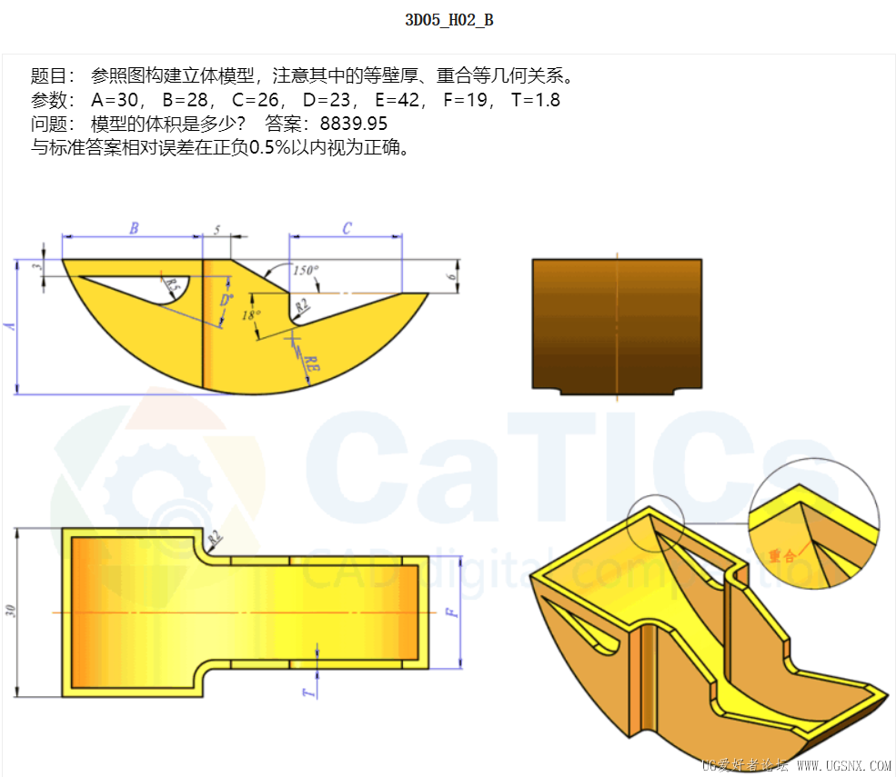

CATICS-3D05-H02-B练习题分享,prt版本为NX2406

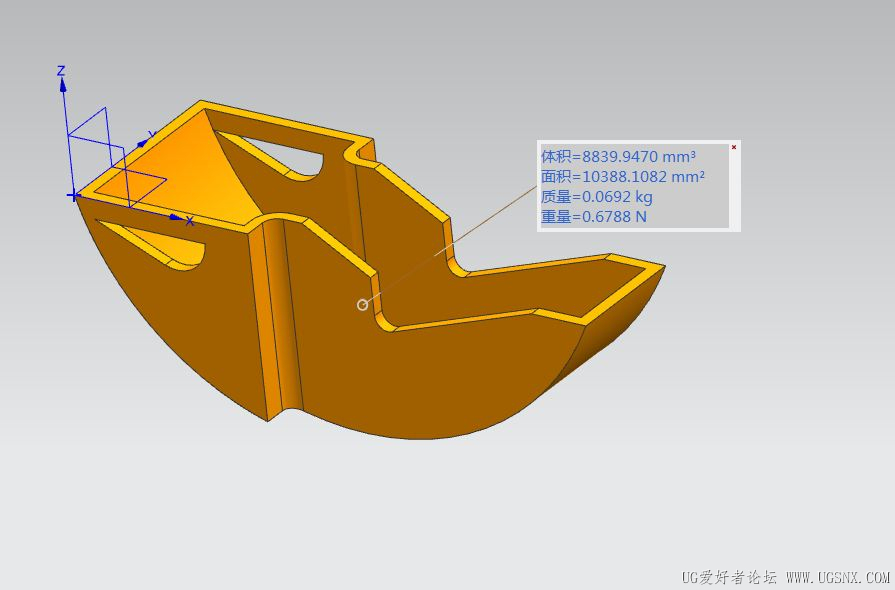

面积对了

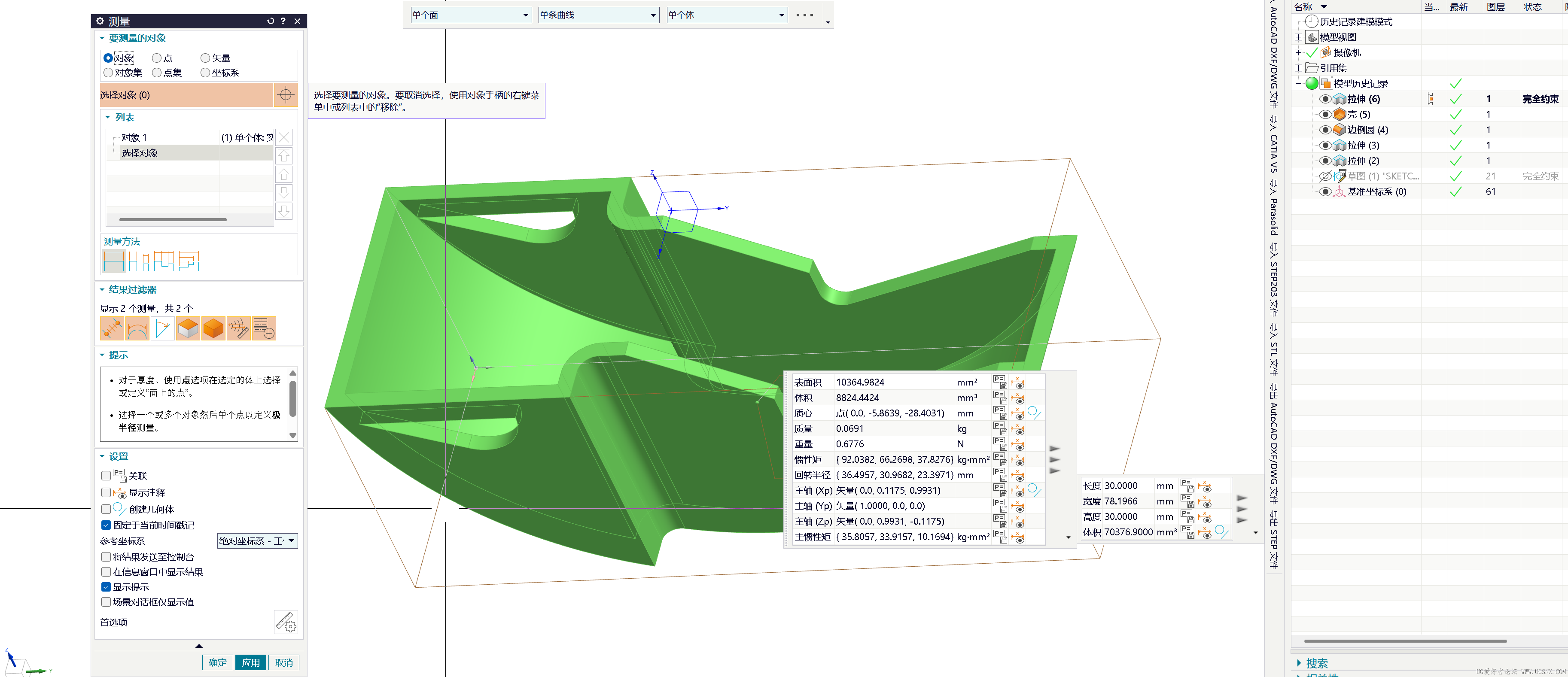

感谢分享..小萌新练习回报…

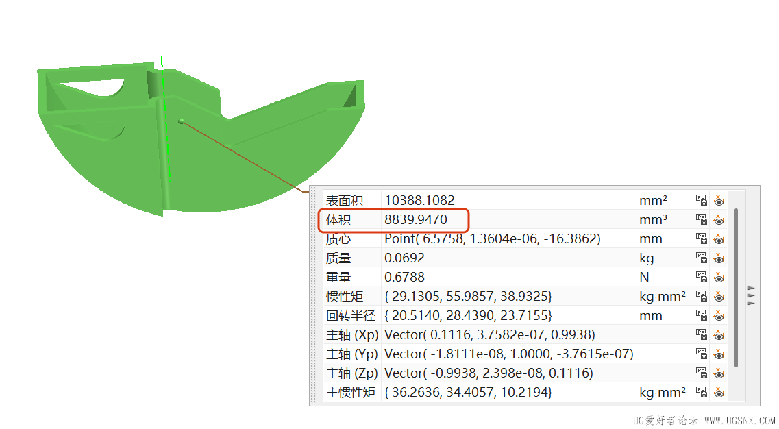

4.JPG 拉伸与抽壳。
