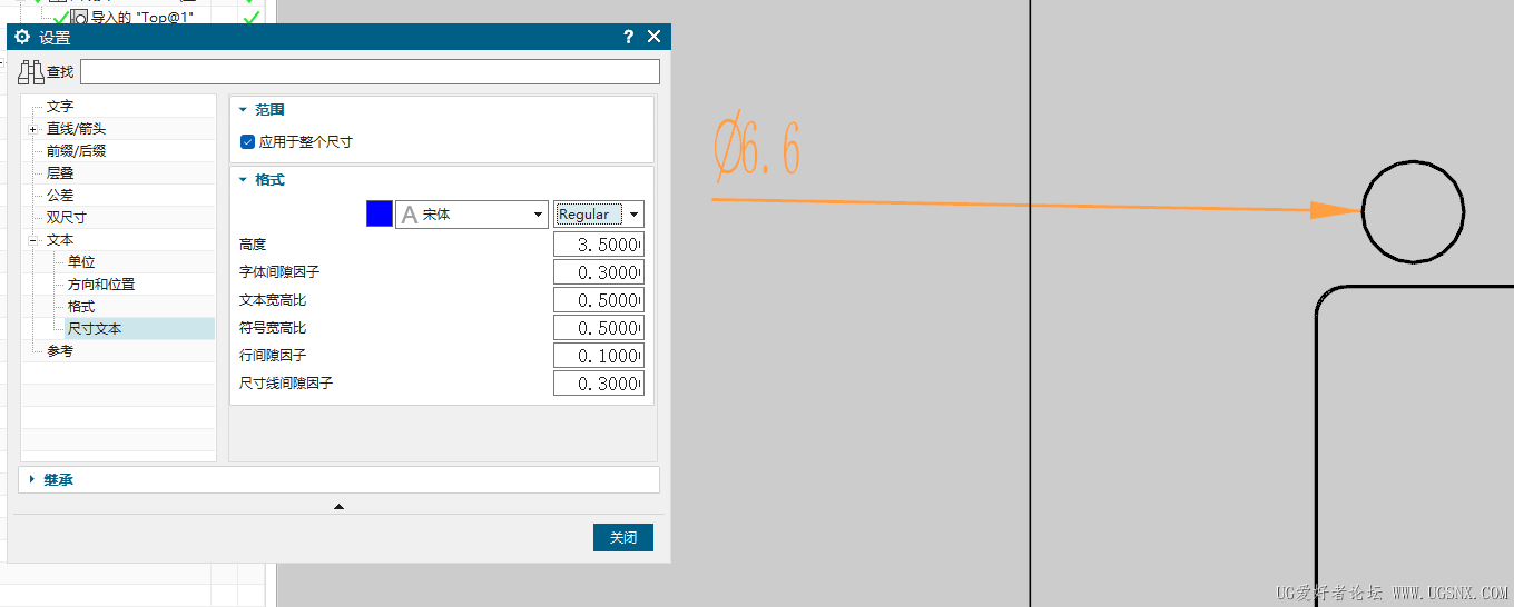

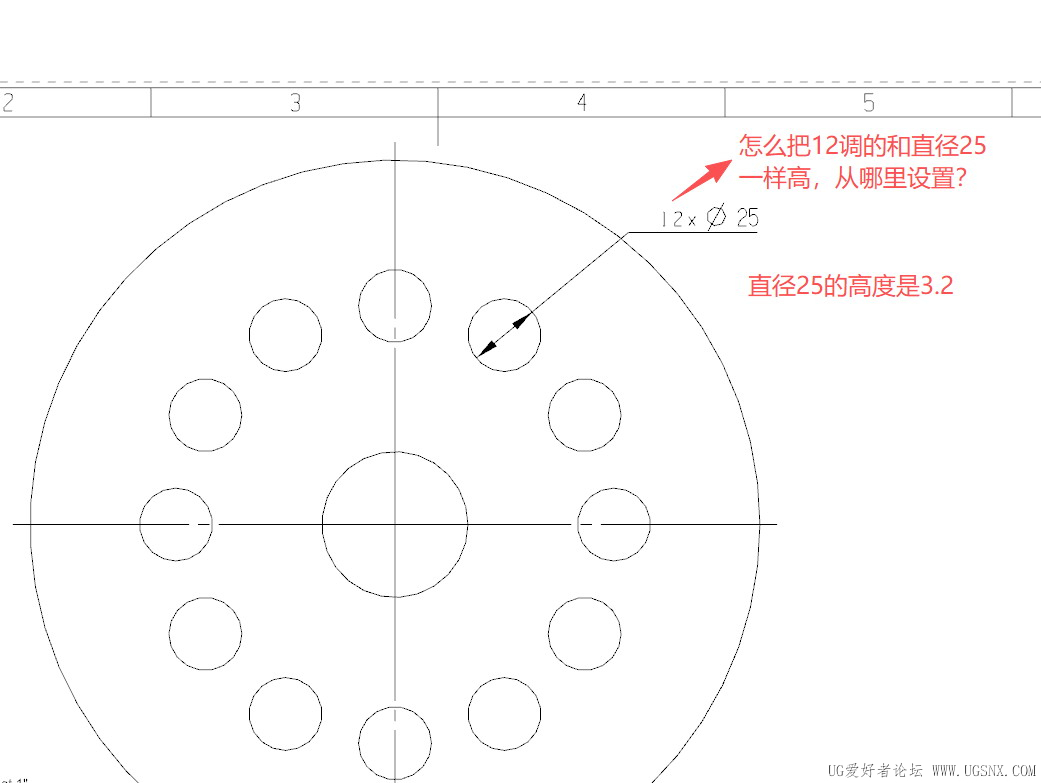

这个12怎么调的和直径25一样高。从哪里设置啊?

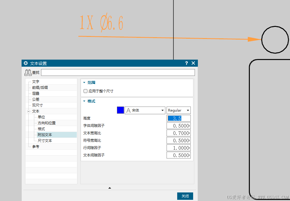

制图标准,改字体比例。或者直接修改字体比例。

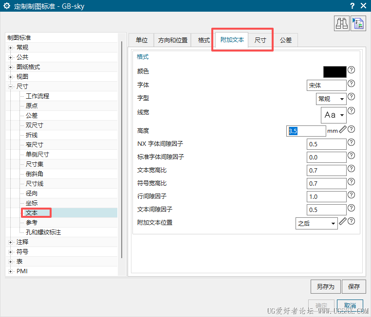

发表于 2025-10-18 10:54:31 | 显示全部楼层
制图标准里面修改方法
