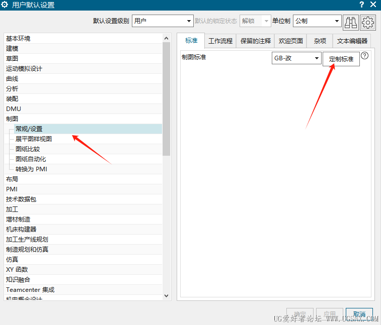

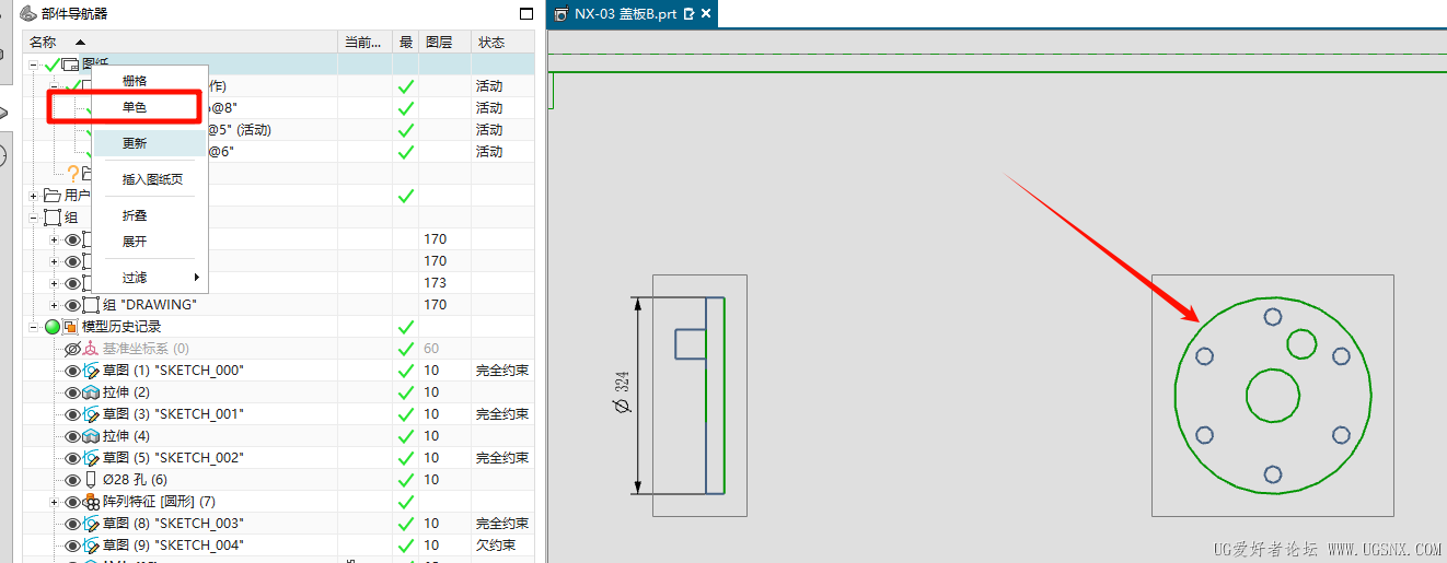

请问:投影视图的颜色在哪里设定
(非单色,显示时线条的颜色)

发表于 2025-10-17 15:51:00 | 显示全部楼层
用户默认设置-制图-另存一个制图标准就可以修改了

发表于 2025-10-18 10:25:54 | 显示全部楼层
你得自定义一套自己的标准

 楼主| 发表于 2025-10-18 10:52:01 | 显示全部楼层
请问:用户默认设置与首选项,是什么个关系,它们都有制图相关的设置,
