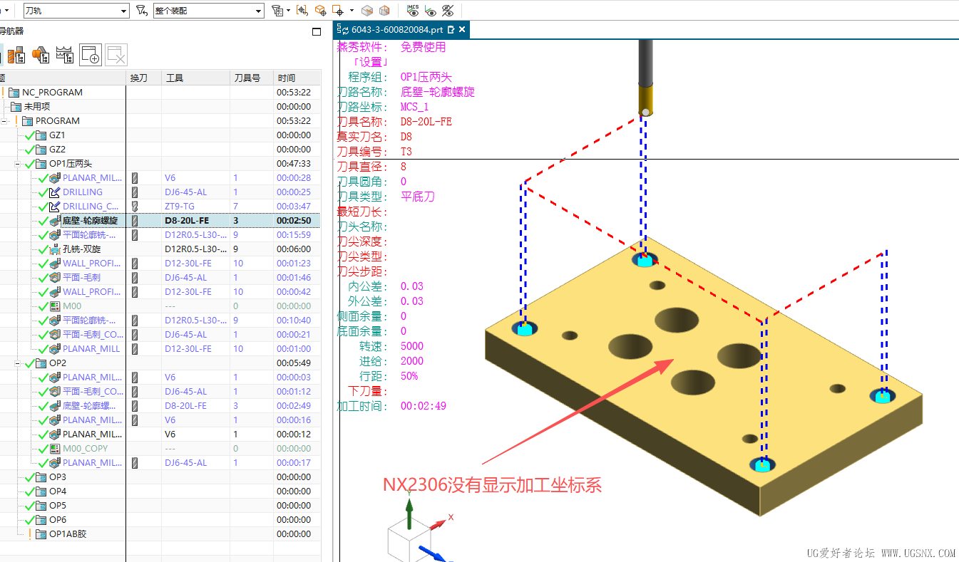

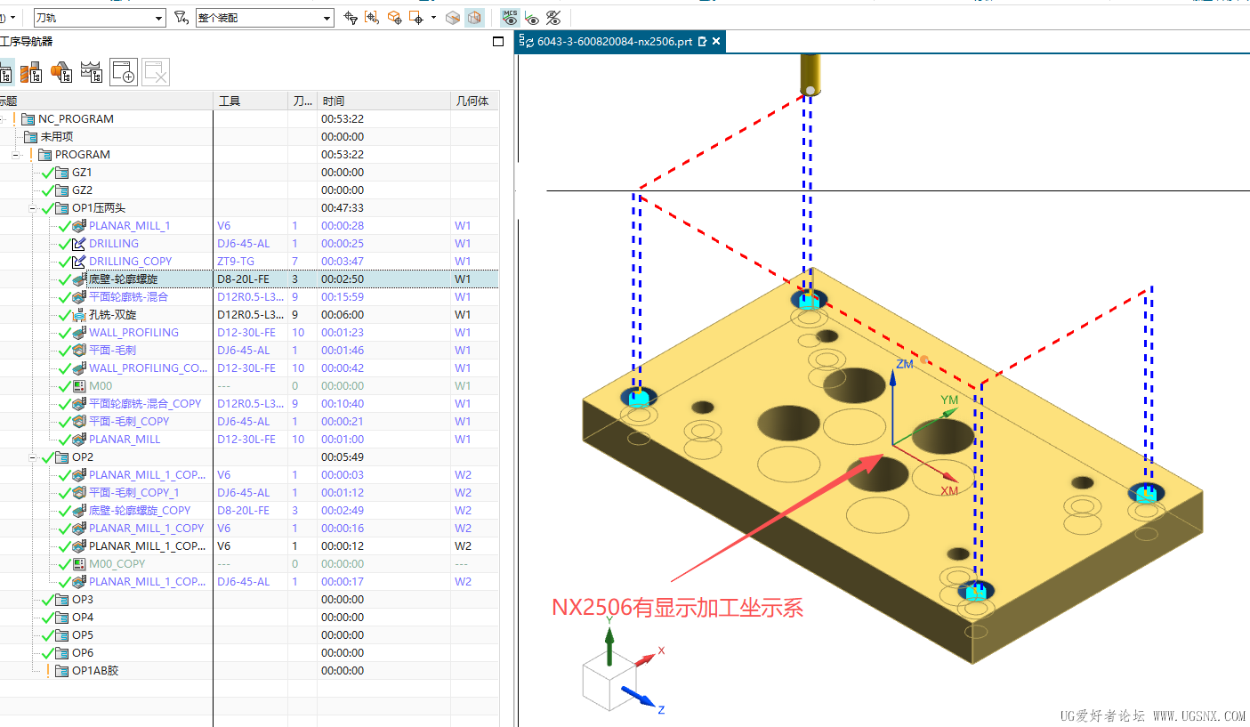

有哪位大神知道这是怎么回事,选中工序怎么不显示加工坐标系,要怎么调出来,谢谢

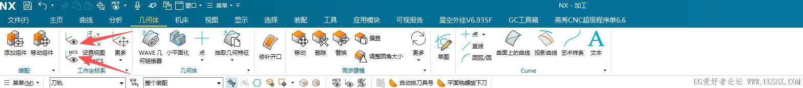

发表于 2025-10-17 19:10:22 | 显示全部楼层
几何体-MCS显示  点一下看看。
几何体里面的 MCS显示
几何体里面的 MCS显示

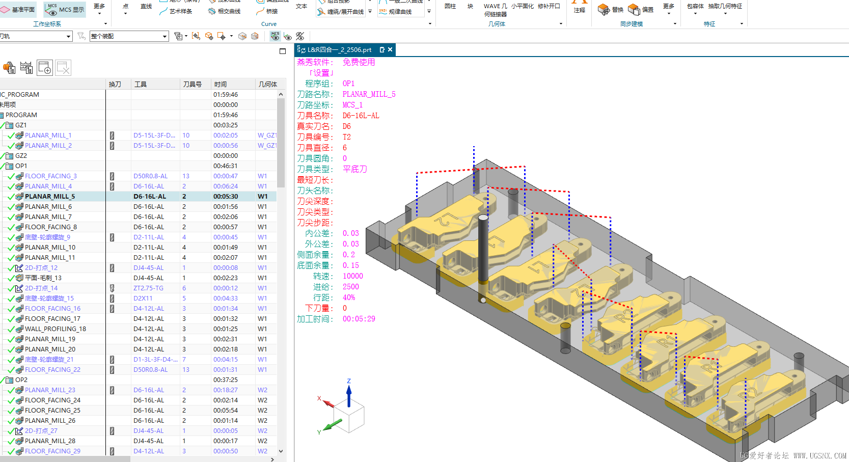

 楼主| 发表于 2025-10-18 17:14:52 | 显示全部楼层
MCS显示是开的
MCS显示是开的
MCS显示是开的
