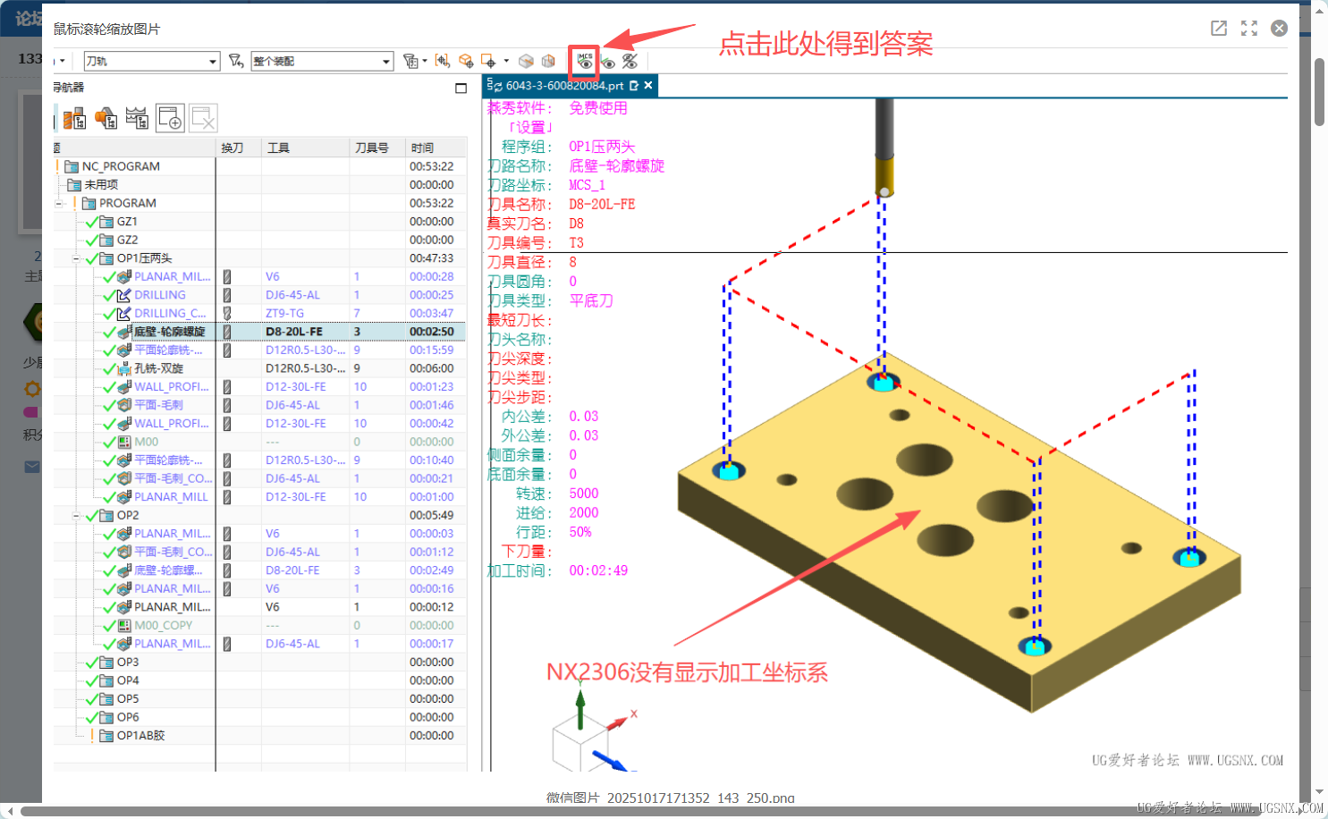

[求助] NX选中工序怎么不显示加工坐标系

WCS显示
菜单-格式-WCS-显示

发表于 2025-10-26 10:59:51 | 显示全部楼层
别的都试过了   是不是电脑卡了,还是只是这一个图这样?

发表于 2025-11-19 12:24:37 | 显示全部楼层
jian4ke4 发表于 2025-10-18 18:58
WCS显示
菜单-格式-WCS-显示
菜单-格式-WCS-显示

发表于 2025-11-20 08:52:36 | 显示全部楼层
菜单-格式-WCS-显示,就可以显示

发表于 2025-11-20 10:38:01 | 显示全部楼层
有没有可能,你坐标点不在这个中心

发表于 2026-2-9 19:57:10 | 显示全部楼层
你老在程序视图看怎么行,你到几何视图看看你MCS到底在不在.

发表于 2026-2-11 18:00:14 | 显示全部楼层
点击窗口左上角激活
