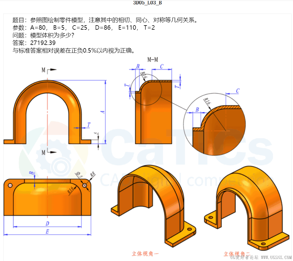

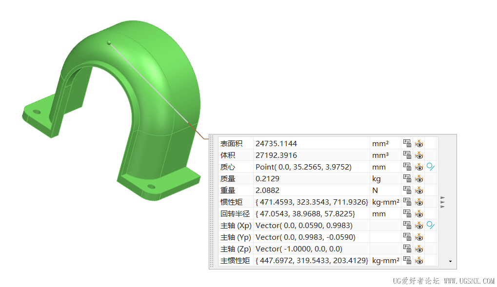

CATICS-3D05-L03-B练习题分享,prt版本为NX2406

之前头铁,用的拉伸后抽壳的方式画的,用扫掠,更简单

发表于 2025-10-18 14:29:08 | 显示全部楼层
我用的拉伸,表面积相差140,但是体积相差2000+
咋的回事

看一下R16圆弧的起始、终止的位置,也要额外留意B那个尺寸的测量起点和终点
特别是用两次拉抻后再抽壳的话,尤其要注意B这个尺寸(我的方法可能不太科学,为了得到B这个尺寸,还额外拉抻了第三次)
