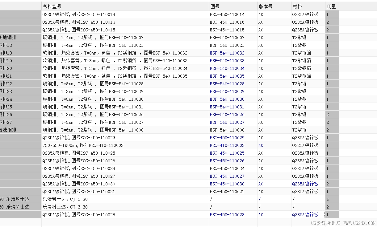

[教程] 三分钟教会你如何自动化/参数化生成BOM(物料清单)关键词:导出装配BOM、属性工具

插入一个补充细节:
使用物料清单之后,会默认全部显示所有的组件,一级二级三级,有些是我们不需要放在BOM里的,此时新建一个布置-命名为“BOM需要填写的”-将无关的组件全部在该布置中抑制,有用的全部留下,此时再使用物料清单功能,简直完美!!!!!

 楼主| 发表于 2026-2-5 14:06:16 | 显示全部楼层
补充一点 DISplay name那一行必须要填写上去。 不然物料清单功能,无法识别到新的“列” 。

 楼主| 发表于 2026-2-5 14:13:05 | 显示全部楼层
今天才发现的用法。。。。把零件的属性通过修改BOM模板之后,被物料清单功能识别,直接在物料清单功能上集中式修改所有物料的属性,这样就不用一个一个打开零件修改了。
