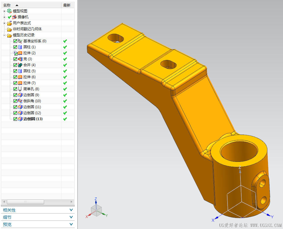

[求助] 麻烦指导一下这个零件的建模

一看就画的不对,圆柱的相对位置与斜梁的尺寸,至少有一个画错了。

草图画全 直接拉伸求交呗,抽取  偏置 出里面型腔

交作业,还是很简单的
交作业
交作业
这个圆角倒的不太对头,不晓得怎么弄
这个圆角倒的不太对头,不晓得怎么弄
142
1009
1009
发表于 2025-10-24 16:21:16 | 显示全部楼层
嘚啊達 发表于 2025-10-24 14:47
交作业,还是很简单的
倒圆角可以选择强制执行和禁止执行的边,你选择一下就不会有有这种圆角了
