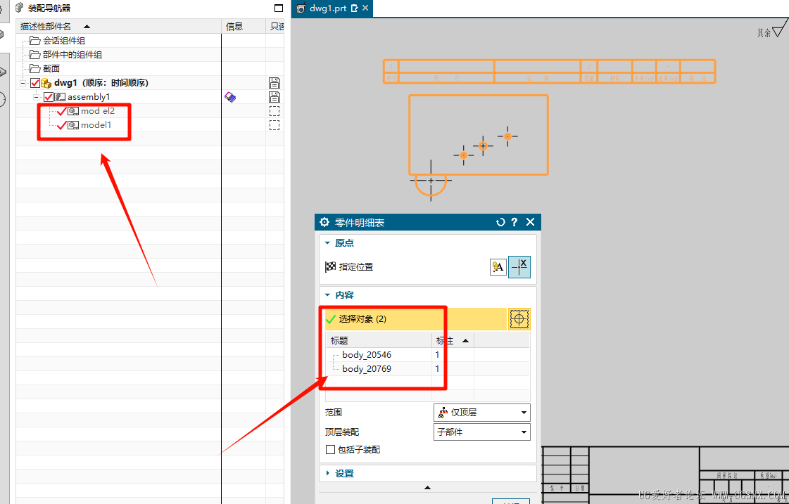

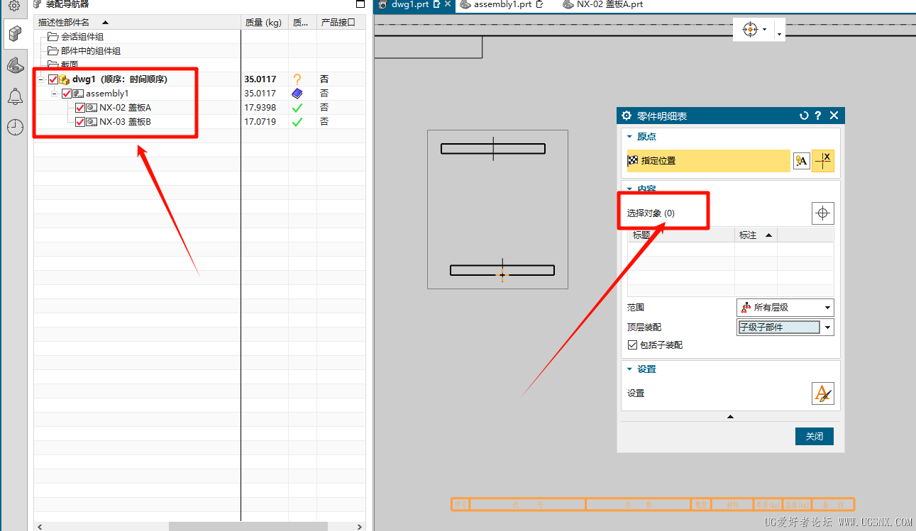

请问:非主模型工程图时,零件明细表中无对象,怎样设置呀

都设置试过了,总是0对象,
强制点选对象,显示的“零件的最后一个特征”,而不是“整个零件”
用“主模型出工程图”就没有这样的问题

发表于 2025-10-22 18:01:12 来自手机 | 显示全部楼层
宁静星空 发表于 2025-10-22 11:59
GC工具箱的图纸属性同步,有搞了,没有用!
下午试了一下一切正常,软件自带装配图图纸,明细表软件自动加载。基本视图(总装图)放之后没有列表,然后右键点选级别第二个图标一下,啥也没有。之后把所有子部件都用gc属性设置一遍,进入制图环境所有需要显示的零部件都有了。整个过程原汁原味,没有牵扯关键属性设置,你先做两个件别做太多成功了再测试增加部件数量。

发表于 2025-10-23 22:25:00 来自手机 | 显示全部楼层
宁静星空 发表于 2025-10-23 10:39
是什么NX是什么版本的,是高版本吗
nx12. 0. 29mp14,我昨天试过了一切正常,用的都是软件自带的模板,重量别忘了在属性那里刷新一下让模板关联上不然总装重量无法自动填写。我把建模工程图和建模新建工程图都试过了,新建需要gc同步其他一样,我主要是程序和出激光图很少用到这些,所以用的软件自带的。主模型出图和非主模型出图都正常,主模型感觉不如非主模型好用填写费劲,非主模型gc属性填写简单。
