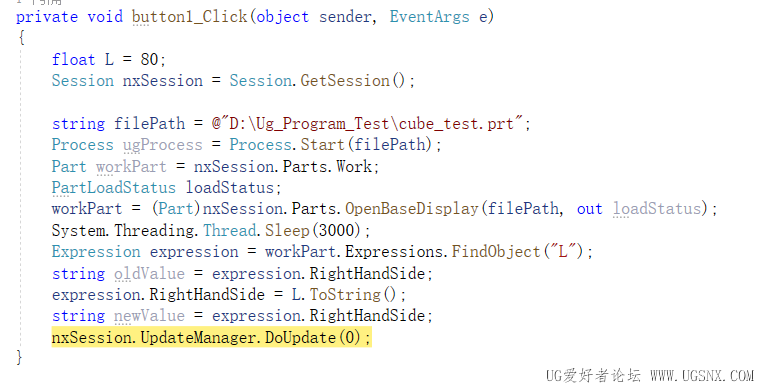

通过VS2019使用C#对NX12.0进行模型尺寸的更改,但是模型尺寸不会自动更新

我试了一下没什么问题啊 ,大概率是你没有EDIT表达式的值,你可以加一个弹窗警告可以知道哪里有问题
Public Shared Sub Main()
     '在这里开始写程序
     Try
         Dim filePath = "C:\Users\Administrator\Desktop\新建文件夹\盖子.prt"
         Dim PartLoad As PartLoadStatus = Nothing
         Dim part = theSession.Parts.OpenActiveDisplay(filePath, DisplayPartOption.AllowAdditional, PartLoad)
         'Dim part = theSession.Parts.Work
         Dim L As Double = 110
         Dim expression As Expression = CType(part.Expressions.FindObject("L"), Expression)
         part.Expressions.Edit(expression, L)
         theSession.UpdateManager.DoUpdate(0)
     Catch ex As Exception
         theui.NXMessageBox.Show("错误", NXMessageBox.DialogType.Error, ex.Message)
     End Try
End Sub

你是想用winform窗口的按钮去修改nx的模型表达式吧,况且你这个写法本身就有错误
