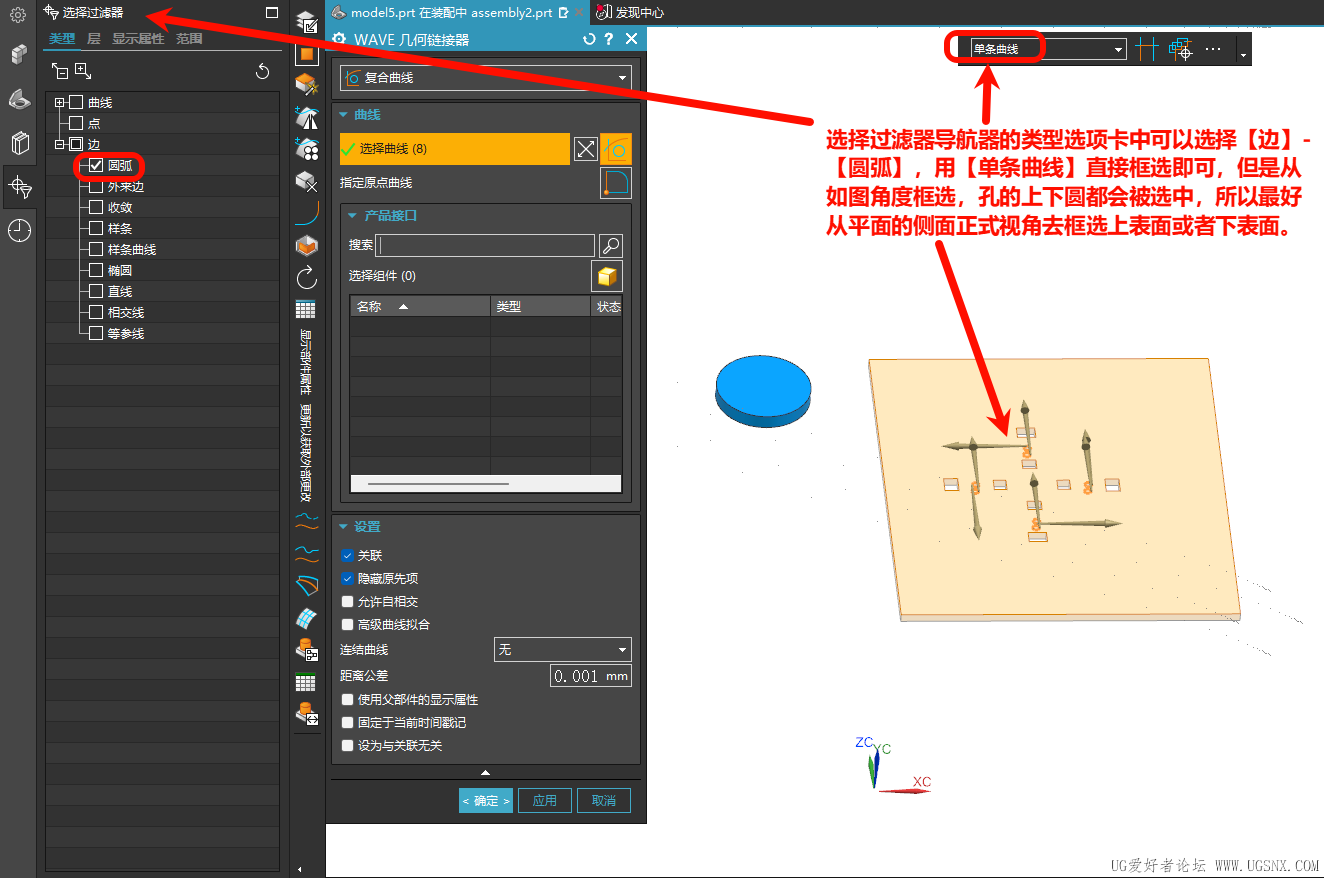

方式1:【用户默认设置】里面取消勾选【取消选择所有意图】,就可以实现在框选面边之后,按住shift,通过单击的方式取消单条曲线。
方式2:2406版本里面有选择过滤器导航器,不知道以前的版本有没有,在里面选择需要的曲线,然后进行框选即可。
