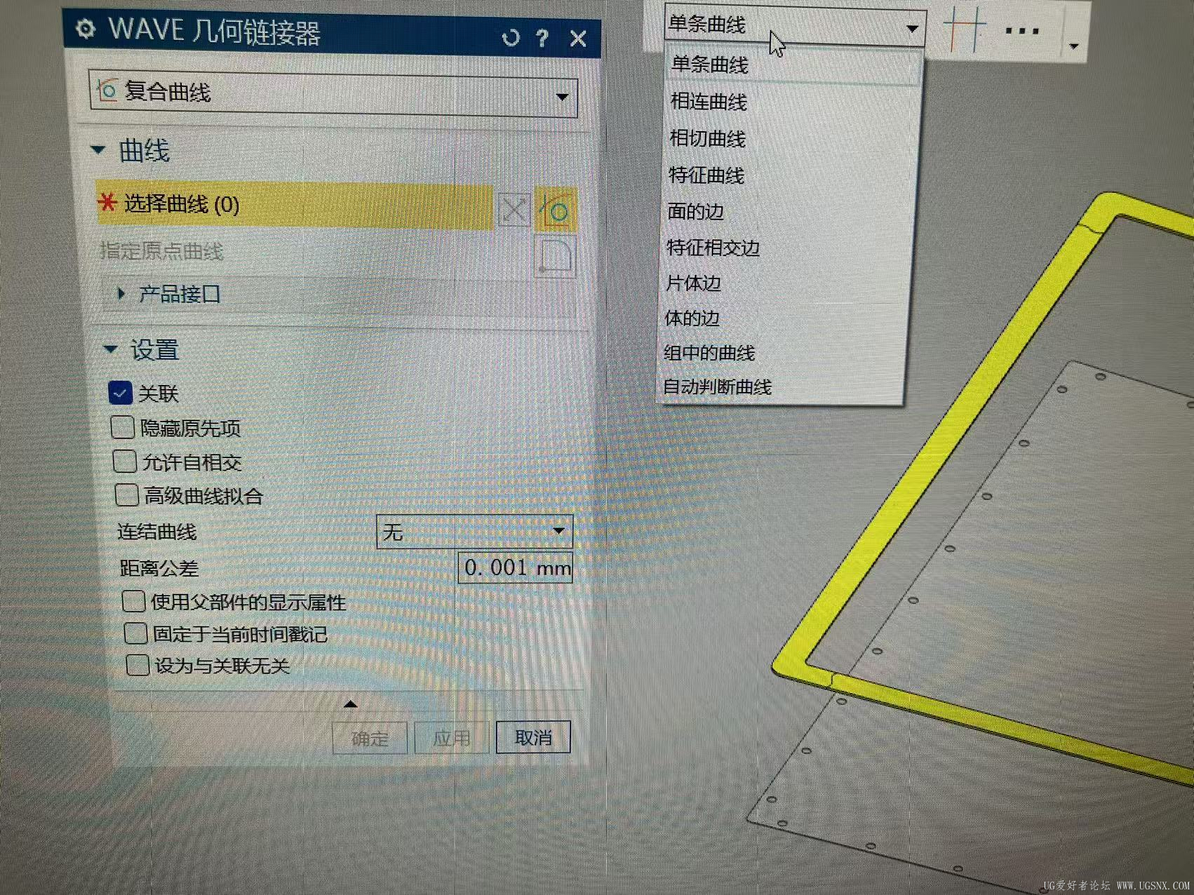

如图,有一块很多个面的板,我想一下选中“单个表面的所有圆孔”
我的操作是:先使用“面的边”功能点选板的一面(此时孔和板的边都被我选中)---再使用“单条曲线”功能,反选板的边(因为我只想要孔)--问题来了!无论我反选的时候用的啥功能,所有的曲线都是瞬间消失的,达不到我想要的“只保留孔曲线”的效果。

高版本有个相似边,你可以试试,2312没有我也试不了。

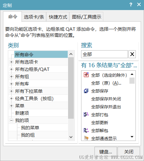

不是唯一方法,搜索调出这个全部选定除外的把他移出来,然后删除面框选所以孔不要框选其他对象(建议复制一份原产品),然后再点一下全部选定除外就OK

这种情况我都是用框选的,这样比较快. 1.还是先使用“面的边”功能点选板的一面,2.下面是反选板的边,按住shift,再框选不要的边(可以用选择器里面的边界内或者边界内/跨边界).这样快一点

原来要用另外一个指令才行。 我的思维逻辑跟NX设计有出入。  发表于 2025-10-21 18:10
