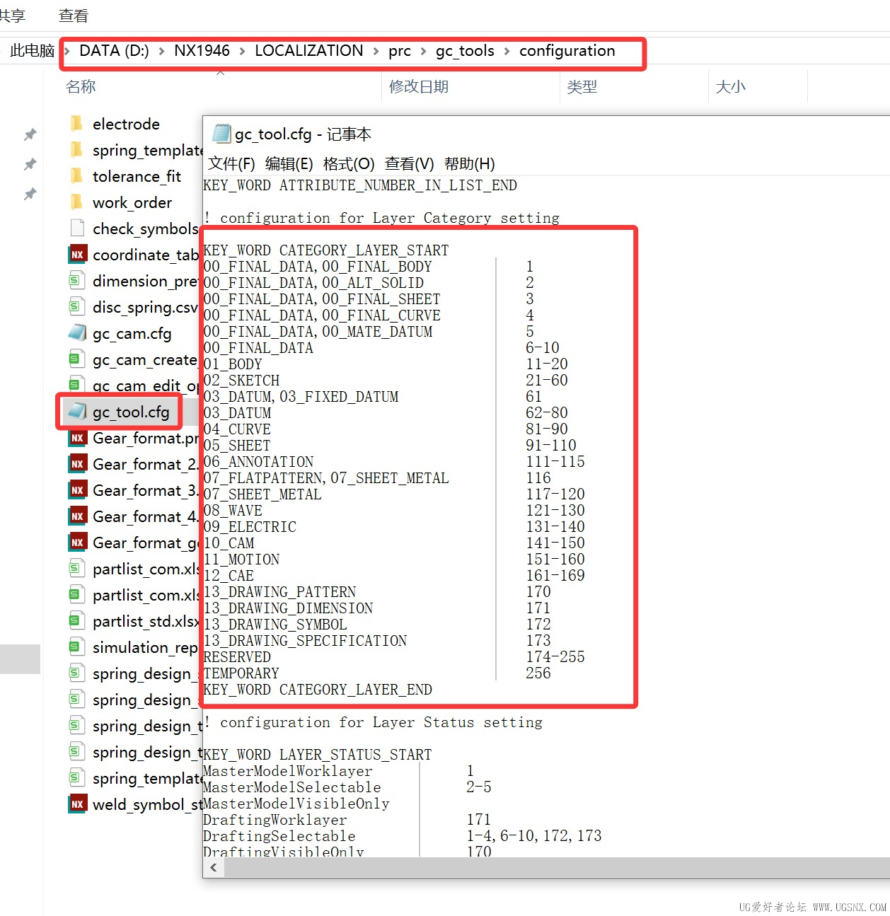

发表于 2026-1-2 17:16:06 | 显示全部楼层
图层用西门子官方推荐的,装配里的显示最好用图层+引用集来控制。西门子推荐的图层分类如图。
