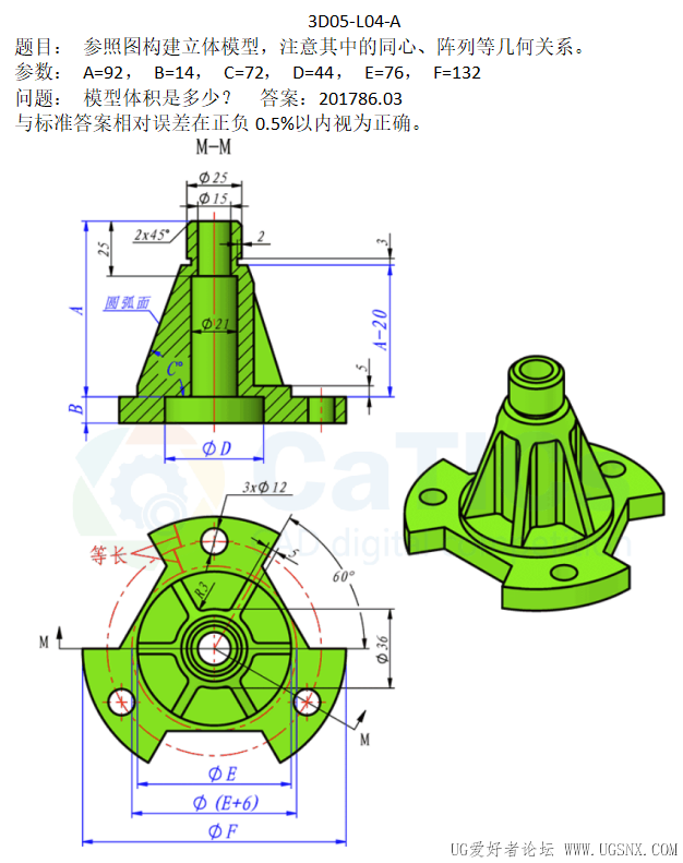

CATICS-3D05-L04-A练习题分享,prt版本为NX2406
3D05-L04-A.prt (646.35 KB, 下载次数: 2)

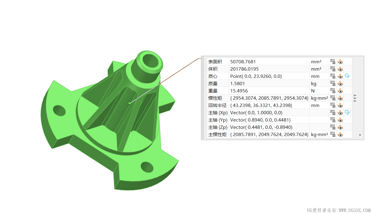

ATICS-3D05-L04-A跟练

发表于 2025-10-23 08:13:54 | 显示全部楼层
牛逼怎么没有草图旋转

 楼主| 发表于 2025-10-23 16:54:13 | 显示全部楼层
xiexiulin 发表于 2025-10-23 08:13
牛逼怎么没有草图旋转
你是说我的建模里看不到旋转的草图吗?在旋转上右键“将草图设为外部”,就出来了
