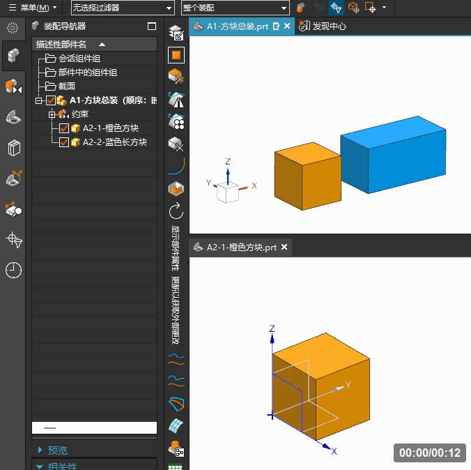

psl1582692708 发表于 2026-5-19 11:18
上色的最优解出现了!!
首选项-装配-选择组件成员勾选上。
再补充一下动图,传达得更加清楚一些。
对于只修改组件颜色不修改实体颜色的情况,不需要在过滤器中选择组件。
先鼠标点选需要的组件直接ctrl+j(编辑对象),此时就是虚框了。(抽帧了,动图有点糊,将就看看)
组件和实体同时修改的情况,直接ctrl+j再点击组件。
