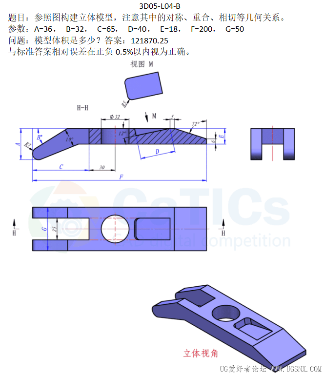

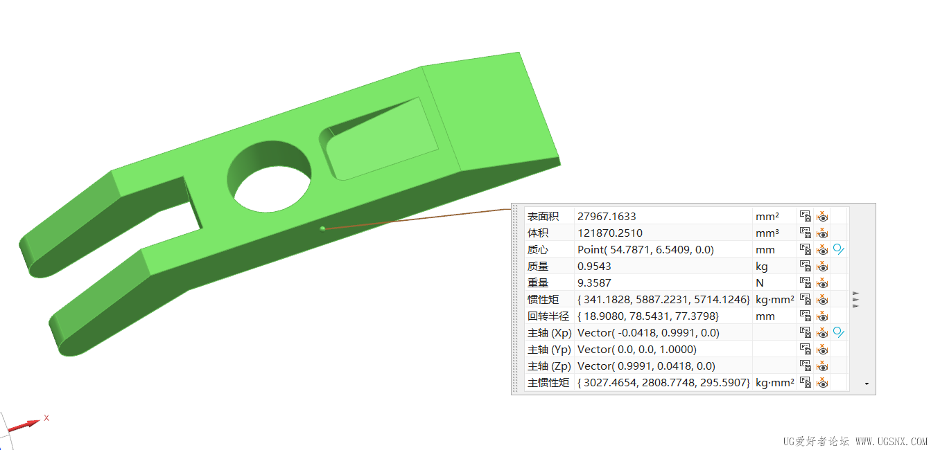

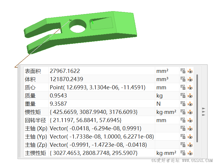

CATICS-3D05-L04-B练习题分享,prt版本为NX2406

体积差0.01
