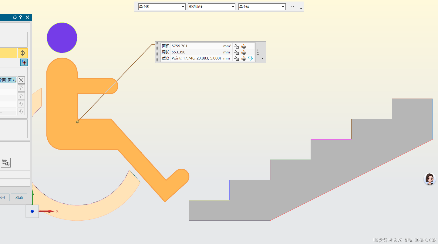

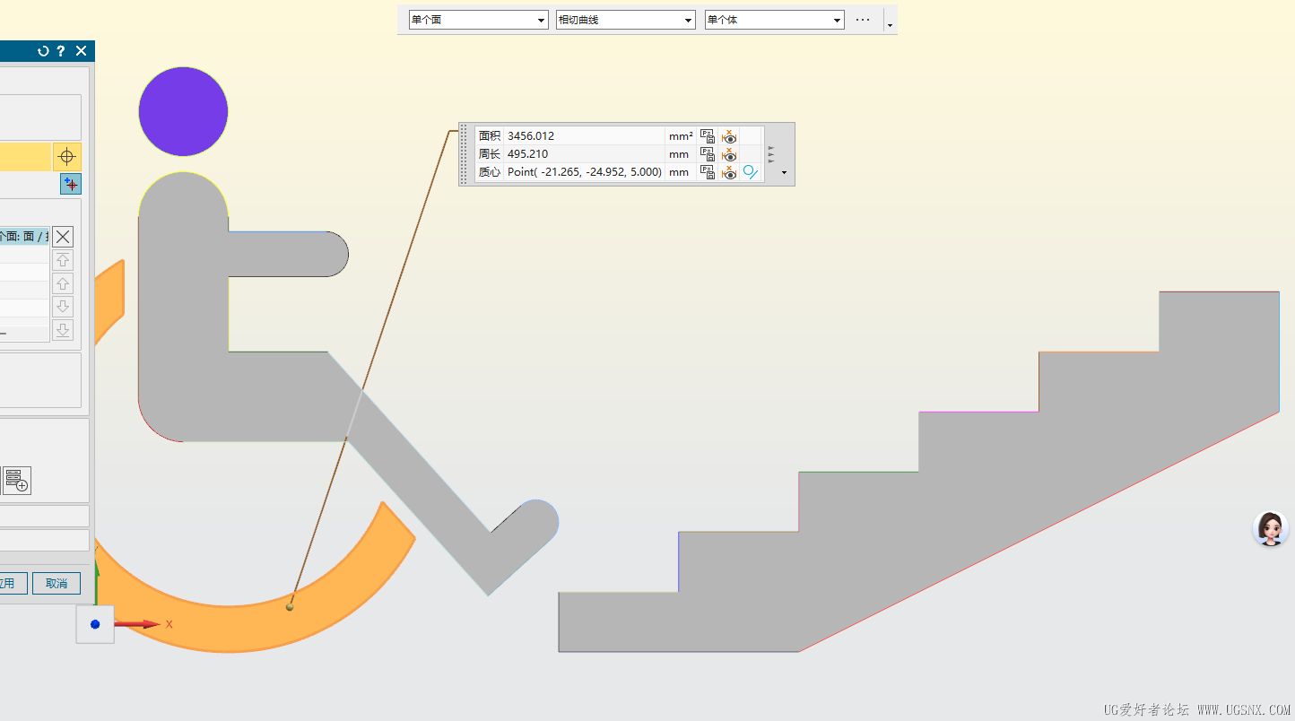

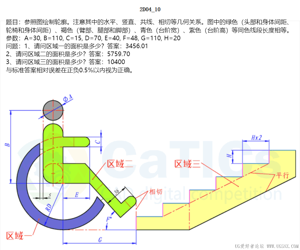

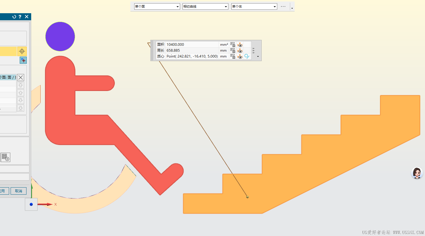

CATICS-2D04-10练习题分享,模型版本为NX2406

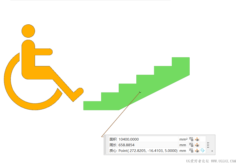

发表于 2025-10-25 11:44:04 | 显示全部楼层

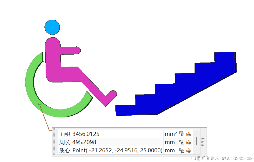

发表于 2025-10-27 21:28:20 | 显示全部楼层

发表于 2026-4-7 15:32:49 | 显示全部楼层
面积对了
198
779
779
发表于 2026-4-7 15:33:27 | 显示全部楼层
面积对了
198
779
779
发表于 2026-4-7 15:33:49 | 显示全部楼层
面积对了
