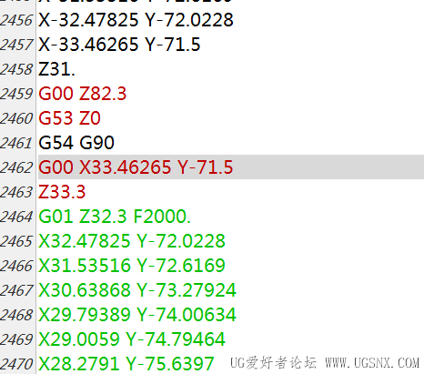

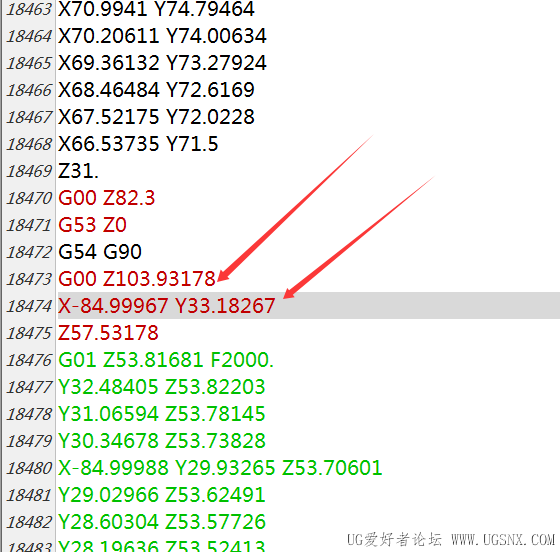

用的自动平面z50   后处理刀路中间会多一个z值,不是每个都有

你的刀路就是这么走的吧,后处理可不会凭空出现,他会把一行拆开变两行,也可能两行变一行,但是不会凭空生出来一个数值,你又没有这文本和触发判断,检查一下刀路把退刀设成刀轴安全平面排查一下,还出现再找后处理

你在是多条程序一起后处理的吧    你把程序全检查一下   有几条程序你安全高度设置不对   非切削移动--转移/快速--区域内 没有全部设置成 安全距离--刀轴

没有毛病吧,看着像是先走XY,后走Z,Z也在后一个Z之上,不可能凭空出现

软件里面没设置好
