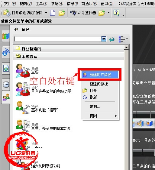

第一步:在UG软件资源条——>角色——>在空白处右键——>新建用户角色。
如下图:
第二步:选择角色名称和角色的图片,如下图:

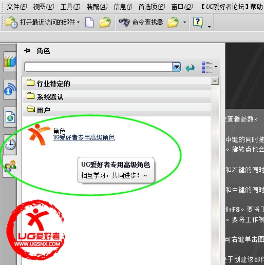

第三步:在UG软件资源条——>角色——>用户——>即可看到你的自定义角色。

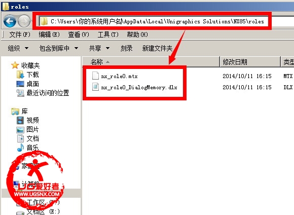

第四步:打开NX软件配置路径,一般是你的系统盘上的系统文件夹,软件配置文件临时目录里,我的是:
  1. C:\Users\administrator\AppData\Local\Unigraphics Solutions\NX85\roles
复制代码
你的位置你自己打开看,我的NX角色配置文件目录,如下图:

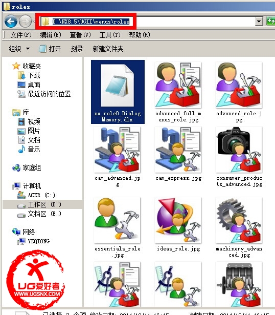

第五步,把上面图片中的文件复制或者剪切到你的NX程序目录,我的路径是:D:\NX8.5\UGII\menus\roles你的你自己看自己安装在哪个目录,我的路径如下图所示:
OK,大功告成!~如下图:

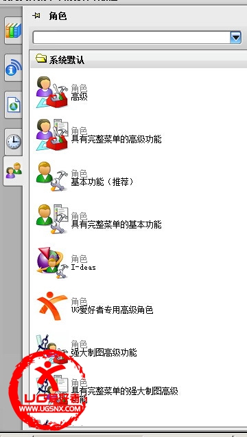

答:把第四步中的文件保存好(特别注意的是:要把你之前用的角色图片一起保存好,可以jpg格式文件),你只要把这个文件复制到第五步中的位置即可!但是你操作以后打开UG角色可以看到一个问题,那就是,之前创建的角色倒是有了,就是角色图标不显示了,这个是什么问题呢?继续往下看:

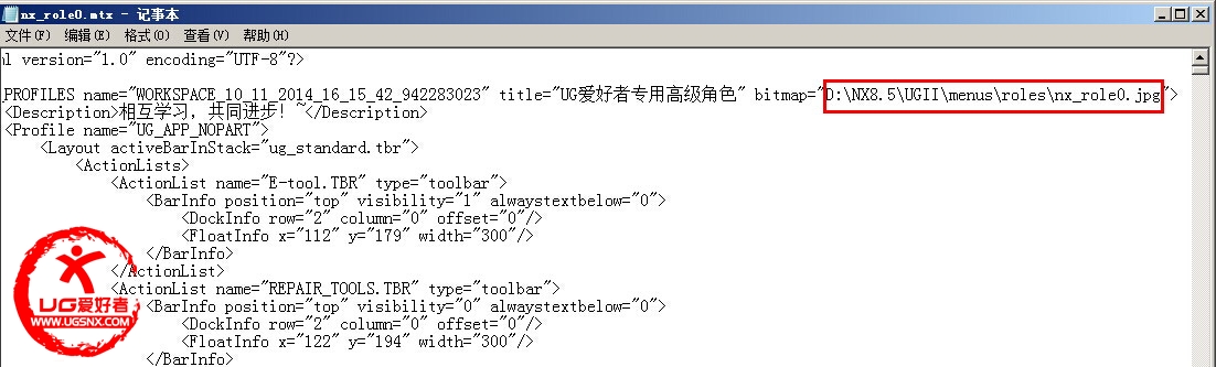

还是打开\\NX 8.5\UGII\menus\roles这个目录,看到你复制进去的角色文件,用记事本打开按复制进去的nx_role0.mtx这个文件,你发现文件内容里有一个图片文件路径,那是你原先创建自定义角色时加载的那个bmp图片文档,你要把你保存好的角色图片,复制到这个目录下,并把路径改成你nx_role0.mtx里的图片位置换成你现在的这个图片位置路径,如图:
原先的:
改好以后(图片可用jpg格式),保存文档:
