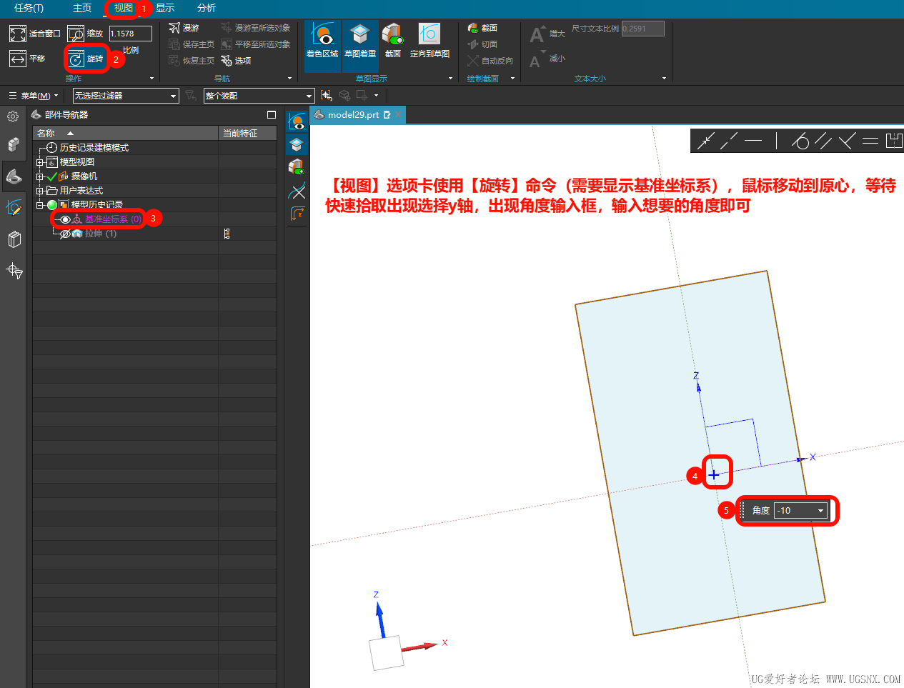

请问:选择三重轴时,要选择背向屏幕的轴,怎样选择到它
是制图时,定向视图,常常需要是正好背向屏幕的那个轴,作“旋转”

发表于 2025-10-29 14:31:11 | 显示全部楼层
宁静星空 发表于 2025-10-29 14:11
用坐标系就不对了,转动的轴不同
好像只有,选择后,转动到背后,再“转动”,这个方法
有点没太理解。选择基础坐标系里面作为旋转中心的那根轴后会出现角度框,直接输入角度就可以在当前视图按照选的轴旋转。我图里面是正视视图摆正再旋转,我以为正视视图是你的需求,不摆正也可以旋转。
你说的转动到背后,再“转动”是什么意思?
120
1486
1486
发表于 2025-10-29 14:38:30 | 显示全部楼层
感觉效果和三重轴差不多,只不过由于三重轴由于面不透明,看不到背后的轴。

发表于 2025-10-29 16:42:38 | 显示全部楼层
要不先把Y轴转到正面,选Y轴转到你要的角度之后,再选Z轴转180度?
