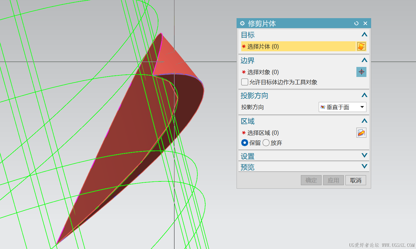

我把这三个片体缝合后,修剪体能选到,修剪片体也能选到,这缝合后的玩意是片体还是实体?

缝合后会有提示看最底下,会显示“已缝合实体”或“已缝合片体”。
也有比较简单的验证方法,比如你没留意,可以用ctrl+H将这个缝合后的体切开,实体是实心的,片体是空心的。
p.s.如果你发现缝合后依旧是片体说明你的面并没有完全闭合,在多数情况下就要检查自己的面片了

估计是片体 缝合的时候可以预览一下 有缝的地方会有线条显示 现在已经缝合了也可以用检查几何体勾选片体边界来检查未封闭部分 再有修剪体能选择片体

极大可能是片体,因为三个面没有构成一个密闭空间

最简单的方法就是打开过滤器选择实体,能选上就是实体,选不上就是片体
