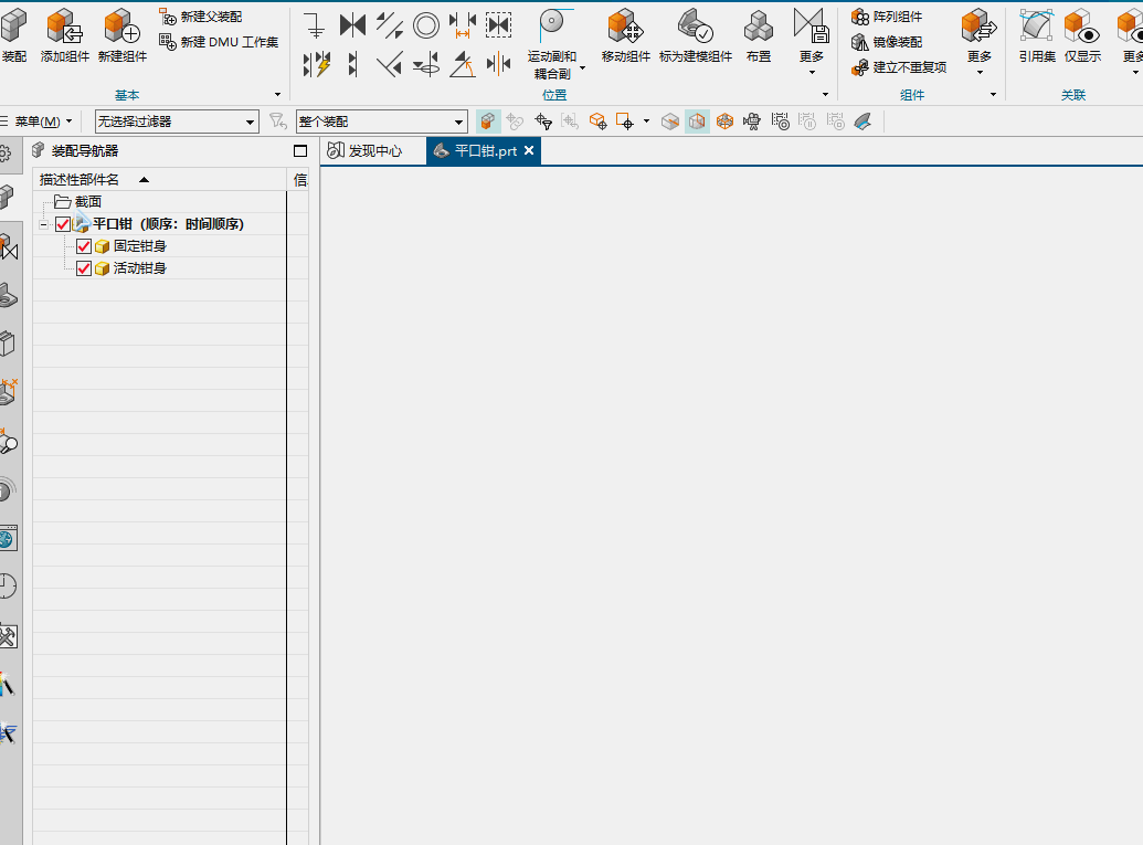

NX2506版本,装配——新建组件,输入零件名称“丝杠”,点击确定后,名称变成了“model”。有没有大神能解决这个问题?

不是BUG,新版就是这个样子。这个组件名是当你在装配图中用鼠标指向该组件时显示的名称。如果你想要新建组件后直接在导航器中显示你指定的名称,那就在用户默认设置或装配首选项-组件中指定新建组件方式为从“文件新建”选择,这样新建组件时就首先弹出对话框,让你指定文件名及文件夹,确定后再在弹出的你原图中的对话框中指定组件名。

就是动画里面这个情况。
