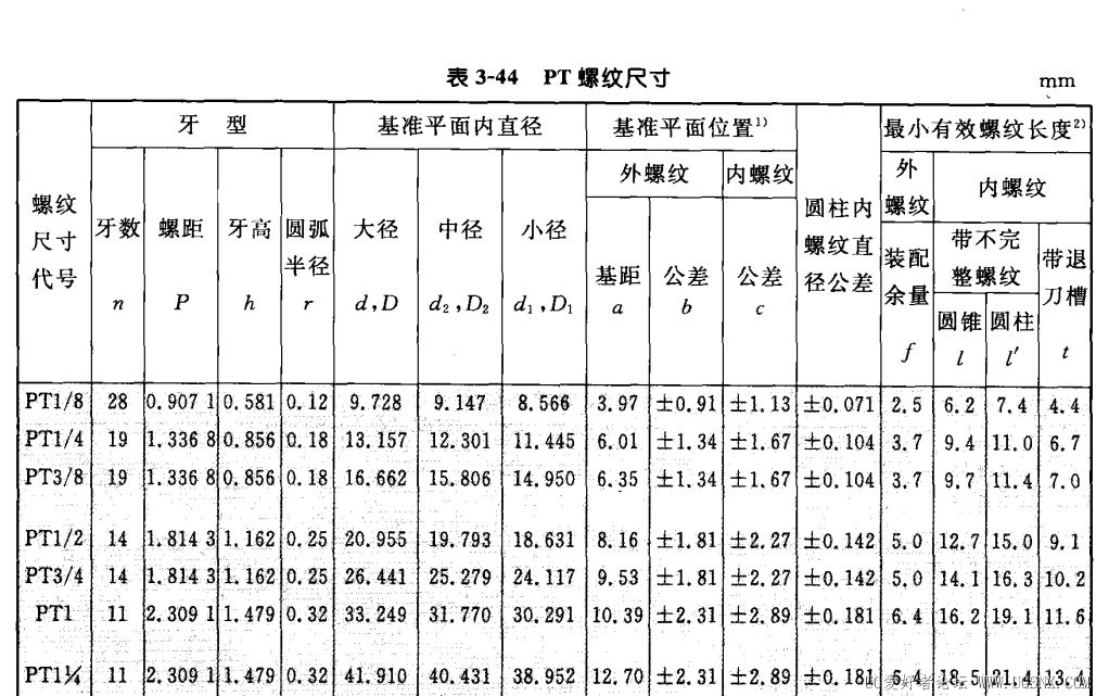

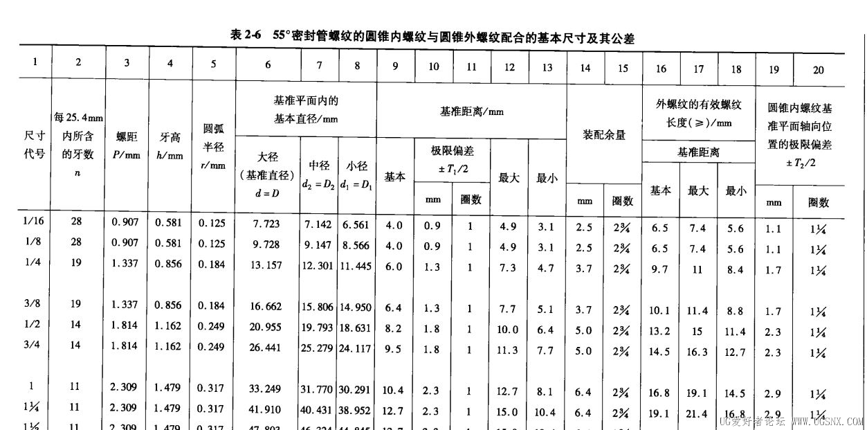

如题建模不知道如何创建rc1 ¼内螺纹,在B站上看视频是选择inch bspt,但是没有找到1¼,只 找到¼
我在网上找到一个表格,但无法确认是否正确
希望万能的论坛爱好者帮忙说一下这个如何创建,谢谢

算好螺距正常铣就是了

手册上有,跟pt等同
