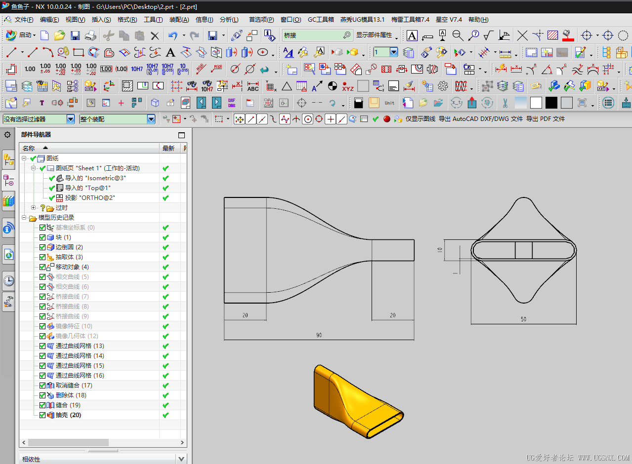

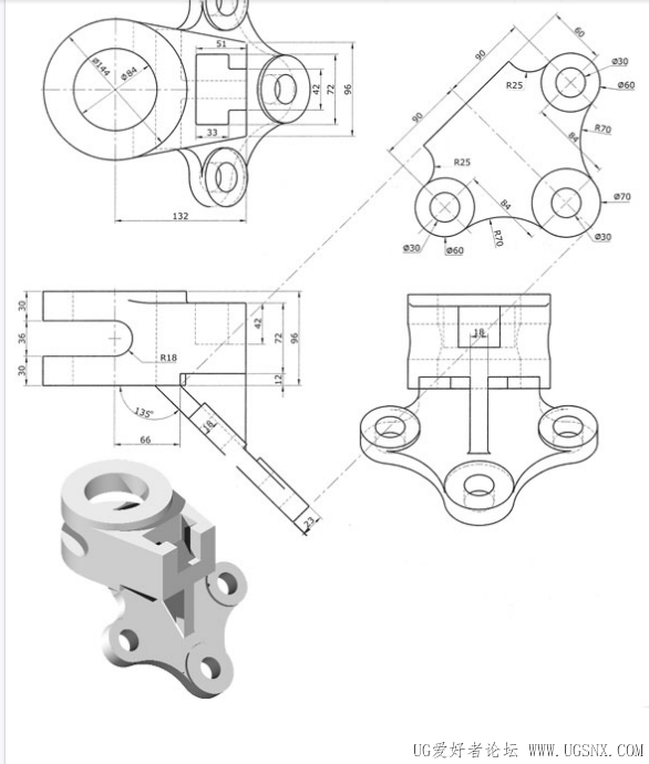

新手小白真心求助各位大佬前辈,各位老板师傅,可以每张练习图给些具体步骤、提示或者指导吗,感激不尽。曲面和拔模等入门操作失败实在太有挫败感了,难度我个人认为也比较大。
这个不用视角怎么绘制草图曲面网图啊
这个不用视角怎么绘制草图曲面网图啊
这个整体建模思路有没有什么拼接较少的方法
中间衔接的斜面怎么拉伸构建
中间衔接的斜面怎么拉伸构建

发表于 2025-11-2 11:56:21 | 显示全部楼层
近期空闲时间比较多,练练手。
NX1980图档(图1 图3).rar (588.91 KB, 下载次数: 7)
NX1980图档(图2 图4).rar (823.78 KB, 下载次数: 8)

发表于 2025-11-4 10:21:05 | 显示全部楼层
前段时间自学的,不分区域还是不是很光顺,还在继续研究

 楼主| 发表于 2025-11-4 10:14:44 | 显示全部楼层
通过网盘分享的文件:10  Desktop.tar
链接: 10  Desktop 提取码: gske
还有三张新图片也一头雾水,有两张关键的圆是不是少了尺寸呢?第一张想拆分开了再合并外面的实体形成阀体;第二张变螺旋变螺距弹簧看了文字理论描述还是不懂;第三张安装球体的定位圆圆心定位尺寸不明,R120 圆弧圆心位置也只能从其他尺寸估算,没注明呢。

M4RS 发表于 2025-10-31 14:55
第一张图画好两端再通过桥接面应该就没问题了。第二张做好中心线用管命令合并,多出来的面直接删除面就可以 ...
清晰详细,可以的,多谢多谢
