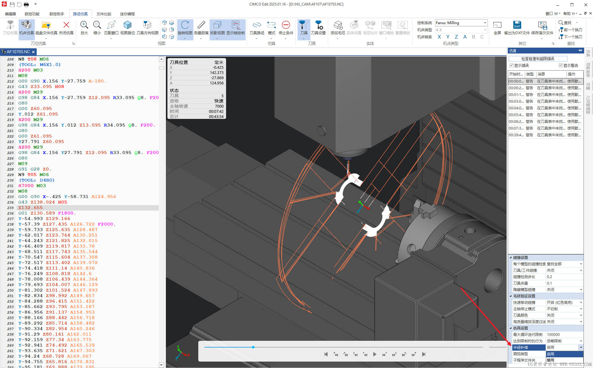

记得以前有个禁用半径模拟的,找半天找不到

在右侧栏的仿真里最下面

8989039 发表于 2025-11-1 07:59
在右侧栏的仿真里最下面
这个机床搭建和防真有没有VT方便,四轴过切能不能发现

感谢。我也找了好久

厉害厉害!
