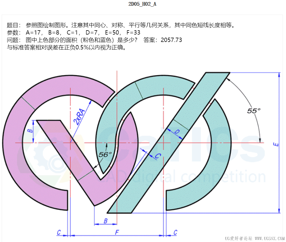

CATICS-2D05-H02-A练习题分享,prt版本为NX2406

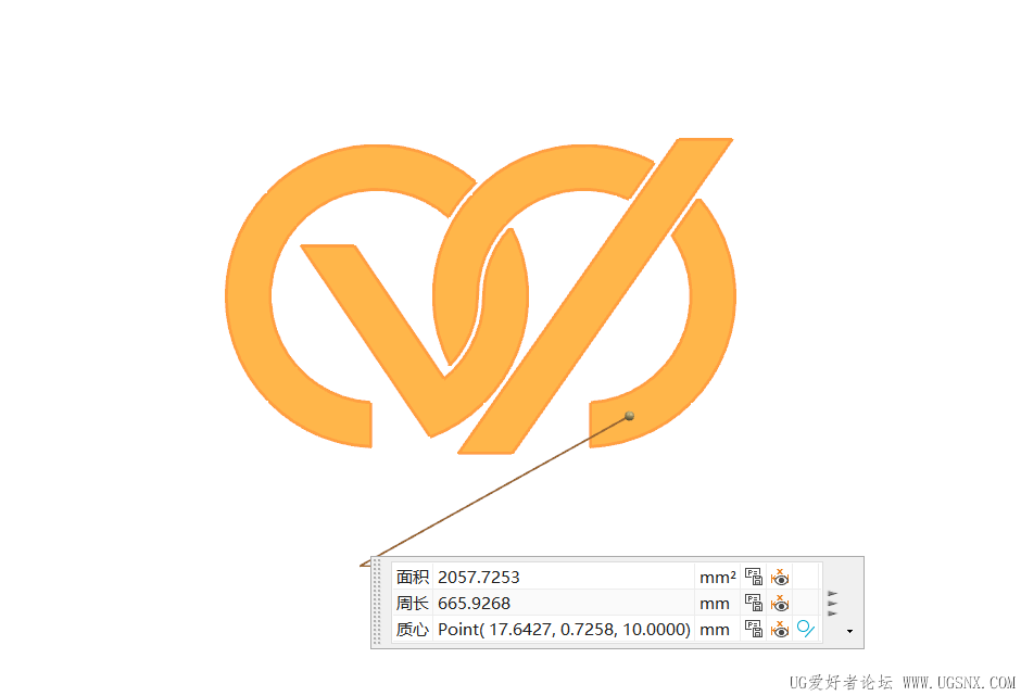

正好差不多

刚刚好,一样一样的

面积对了
